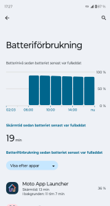

    Redovisningen av batteriförbrukning (i Motorola g84:s variant av Android 14) är oftare käpprätt fel, och på flera sätt.
    Laddade sent i går, även denna gång till 100 %, men:
    • I diagrammet är det en lucka fram till 06:00, och
    • den hävdar 5-10 minuter skärmtid sedan urkopplad (i princip förmiddagens koll), när jag vet att det är mer, och Digitalt välmående (i brist på annat att jämföra med) säger 55-57 minuter.
    Förväntar mig inte noggrannhet på sekundnivå, men operativsystemet borde kunna prestera bättre, och vi får ofta (ibland skenbart) exakta besked av våra mobiler och datorer (du har gått 3342 steg, 50 sekunder till larm etc.) så ovan är uselt.
    Bakgrund: som jag nämnde i korthet tidigare i tråden kunde jag ibland även se en lucka i diagrammet i Android 13 (som den levererades med), men redovisad batterinivå och övriga uppgifter verkade stämma. Efter en ngn timme/timmar, var luckan i A13 fylld. Det fanns även en post "telefonen är inaktiv" eller dyl. som enkelt redovisade total tid sedan senaste fulladdning avslutades, vilket var utmärkt och precis som i ännu äldre Android (på andra modeller).
    Men dessa "luckor" i diagrammet upplevs vara vanligare i A14, vanligast är timmarna efter laddning, även om de fylls igen långt senare. De kan även uppstå om mobilen används mycket efter en period av inaktivitet någon dag efter senaste laddning.
    Vid senaste laddningen igår/dag inträffade även något annat mycket märkligt. Närmast omedelbart efter att den kopplades ur laddning trillade den ned till 99 %, sedan snabbt 98-97-96 % inom en minut. Valde att stänga av mobilen (som alternativ t omstart) då den inte behövdes. När den startades några timmar senare låg den på 95, och har väl hittills under dagen gått ned till 87-88 %, vilket är mer OK, men något mer än tidigare.
    Bryr mig som de flesta generellt inte särskilt mycket om batteriförbrukning i detalj, om förbrukning och allmän redovisning någorlunda motsvarar vad man förväntar sig. Men Motorolas variant av Android (vilken i princip är tämligen ren), på g84, visar på andra udda beteenden. Som bekant gick det att se skärmtid tidigare, Android 8-9-10 etc, det försvann visst, och ny variant av redovisad batterianvändning dök upp i senare versioner.
    Jag förväntar mig följande, och så fungerade det på t.ex. en äldre Sony, när mobilen pluggas in i laddning:
    • upphör uppdateringen av total skärmtid, tidigare värde står kvar, och den nollställs så fort laddning avslutas, om den har passerat viss gräns, säg 90 %.
    • tid sedan senaste fulladdning fortsätter att ticka under laddning, men nollställs vid avslutad laddning om passerat viss gräns för "fulladdning".
    Ganska självklart. Men hos min g84 kan skärmtid, under diagrammet, börja visa 1 min etc. innan urkopplad, även om den senare nollställs vid urkoppling. WTF.

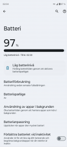

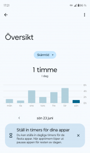

    Visualisering av förra inlägget. Ni ser ju själva hur konstigt det ser ut. När den nyss urkopplad från laddning trillade ned från 100 till 97 % på mindre än en minut stod det även "låg batterinivå".
    Nu på eftermiddagen ligger det runt 87 %, men... den saknar fortfarande de första timmarna ...
    ... och den hävdar strax runt 20 min skärmtid, samtidigt som ...
    "Digitalt välmående" har noterat 1 timme. Förvisso kan en del av det sistnämnda varit under laddning.
    Men den ska inte tappa 3-4 procentenheter på under 60 s. (Mot slutet av dess praktiska levnad kunde man för "länge sedan" kanske se det på en gammal HTC om man surfade med Wi-fi etc. men då kanske det tog flera minuter per procent (vid lite kraftigare anv). Med samma modell, dvs tidig Android, kunde man även se att batteridiagrammet ibland inte uppdaterades över tid, men så fort något gjorde att förbrukningen trillade ned en procentenhet uppdaterades diagrammet. Något liknande ska man inte behöva se 2024.
