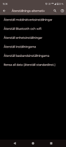

    När jag skulle återställa valde jag bluetooth o wifi men det blev inte bättre med bluetooth den hittar inget när jag ska parkoppla.

    Har du testat med flera bluetooth enheter så kan det ju vara något fel på bluetoothen. Jag skulle nollställa hela telefonen innan jag skickar in en telefon för service

    Jo då den hittar inget. Dagen det började kom jag inte in på båtklubbens toa eftersom låser kräver bt och nfc sedan har jag provat med typ ett tiotal olika enheter.
    Förr kunde man starta Windowsdatorer i felsäkert lägga för att reda ut vilken drivrutin som ställde till problem eller om det var hårdvarufel men motsvarande finns väl inte i Android?
    Det är väl bara fabriksåterställning som gäller då?

    Jodå. Håll inne powerknappen så du får upp valen om stäng av/starta om. Långtryck på omstart (tror även det går på stäng av men är osäker) så får du upp en fråga om du vill starta om till felsäkert läge. Kom dock ihåg att i felsäkert läge kan du bara använda appar som medföljer telefonens mjukvara

    Tack för tips o kunskaper.
    Mobilen hittar inga Bt -enheter att parkoppla med i felsäkert läge, det måste väl innebära att det är hårdvaran som är felaktig?

    Med största sannolikhet ja. Men i o med att de ändå återställer telefonen när du skickar in den på service så skulle jag göra det innan också och bara dubbelverifiera

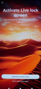

    En annan sak som däremot var direkt otrevligt och som anlände med septemberuppdateringen för en månad sedan, men som jag inte nämnde ovan, var att Motorola tryckte in "Live lock screen" från något skräpbolag. (Den gången var det en mix av säk.uppd. å övrigt.)
    Att så var fallet manifesterades redan vid den obligatoriska omstarten efter säk.uppdateringen. I vänster nederkant av låsskärmen fanns lite text å info om "Live lock screen" och valmöjlighet att aktivera (vill jag minnas).
    Inställningar för detta elände fann man sedan under Inställningar > Start- och låsskärm > Låsskärm (eländet är givetvis på engelska, vilket visar på totalt förakt).
    Det går inte att radera, bara temporärt inaktivera (å ni vet varningstexten man får... "andra appar kanske inte fungerar ... du kan inte radera för den har förinstallerats (sic!)" etc).
    Kör man rutinen: tvinga avslutning, radera cache, radera lagringsutrymme, inaktivera, så försvinner den temporärt under inställningar och i Google Play butik. På sistnämnda stället (å under Inst\Appar) kan man ju endast avinstallera uppdateringar.
    Utvecklaren är Taboola, sannolikt skräp som vill kränga länkar och samla "intresseinfo" etc. Skräptillägget tryckte naturligtvis upp sitt fula tryne igen vid oktoberuppdateringens omstart.
    Märkligt, eller ja egentligen inte kanske, respekterar Android, och Motorolas version av Android, att man t.ex. inaktiverar Google-appen, om man vill. (Avser inte att plocka bort sök-widget från startskärmen, det var redan gjort.)
    Men en sketen, envis, länkkrängar-add-on för "live" låsskärm, när Motorola, vilket har uppmärksammats, varit klena med att implementera andra låsskärmsfinesser från Android 14, det går bra att trycka in bakvägen.
    Nåja. Det är mer den låga nivån på det hela, än att man tvingas inaktivera något, som ändå återuppstår. Som man säger på utrikiska: comes with the territory ...
