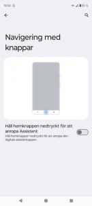

    21 018
    Går via att lägga till en widget för Inställningar och välj Navigering med knappar och tryck sedan på widgeten/genvägen så får du valet att ha tillbaka knappen på höger sida. Jag använde den genvägen på min Moto G54 när jag använde den

    Å herrn körde då vilken Androidversion? :) Se det svar du citerade.
  3. jnsson
    31 904
    21 018
    Android 14. Har bara kört med A14 på G54. Kan vara Navigeringsläge istället för det jag skrev innan. Kommer inte ihåg om den heter samma på Motorola som på Nokia. Kör inte stock rom på Motorolan för tillfället. Se denna bild för exempel

    OK. Jo, Navigeringsläge är också ett alternativ att testa, men nej, det växlar mellan Gester eller knappar (där Navigering med knappar är undermeny till sistnämnda).

    hmmm... Det var ju mycket märkligt att det skilde sig på det. Jag hade iallafall tillbaka knappen på höger sida under hela min tid med G54, se min bild (la in den i en redigering)
