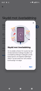

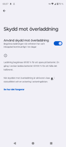

    Sedan vart det dags för laddning på fredagen, och då trillade det in en avisering, eller två, från just Moto Rörelser och gester (vill jag minnas; kan ju vara fel då ej står så nu, men fick def. en avisering från Moto Actions just i ansl. t laddn.). "Skydd mot överladdning är på". Något överraskande, då jag vet att jag under Batteri sedan start haft det "skyddet" aktiverat, vad nu det är värt, då få lämnar en mobil ansluten i 3 dagar (som det sägs).
    Men nu stod det i aviseringarna: "Skydd mot överladdning är på. Laddningen är begränsad till 80 % tills du kopplar ur enheten." resp. "Skydda mot överladdning. Aktivera Skydd mot överladdning för att hålla batteriet i bra skick."
    (Förstår faktiskt inte varför en del önskar sig minst 45-65 W (men det kan vara att man vänjer sig); 30 W på denna är fortfarande bra snabbt; denna gång var den rätt urladdad, 14 % [inte vanligtvis], å efter 20 min var där 55 %; laddningen lugnar sedan ned sig förstås.)

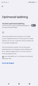

    Just kopplat till laddning har g84:an 2 inställningar (för användning är där 3 ytterligare: anv. av appar i bakgrunden, batterianpassning & förbättra batteriet vid inaktivitet): optimerad laddning och skydd mot överladdning. Den sistnämnda har jag som sagt haft aktiverat sedan start (begränsar laddning när varit inkoppl. kontinuerligt i 3 dagar; enda fall jag kan tänka mig är om folk har den kopplad t dator (ofta låg laddn.) eller fordon, knappast väggladdare). Men nu står där även: "Laddning begränsas till 80 % för att spara på batteriet. En gång i veckan laddas batteriet till 100 % för att hålla det kalibrerat."
    Screenshot_20241221-060727.png Screenshot_20241221-060742.png Screenshot_20241221-060807.png
    Jaha, är det det nya svarta, alla talar om. Kanske inte. Klickar man på: Se hur det fungerar, sägs bl.a. begränsa till 80 % när varit ansluten kontinuerligt i 3 dagar. Så vad består förändringen i?
    "Optimerad laddning" har som man kan gissa, som tidigare (fast på senare år med "AI"..., funktionen att den försöker lära mönster, saktar ned vid 80 %, å trycker upp till 100 % timmen innan man förväntas koppla ur den. Har aldrig aktiverat detta, då jag laddar utan direkt mönster över veckan, även om det finns ett starkt mönster hur länge den räcker, givet 2-3 olika användningsscenarior.
    Så, jaha, det var ju en "stor" finess. Om du lämnar mobilen ansluten till din väggladdare, kommer den efter 3 dagar(!) att stanna vid 80 % oavsett vad, och sedan en gång i veckan(!) fortfarande ansluten..., ladda den till 100 % för att hålla kalibreringen i check. Det blir inte mycket till mobil telefon om den ska sitta fast i en sladd i veckor. :)
    Ni vet hur det är, att skriva begripligt kan för en del vara en utmaning, mer så om det är komplexa ting, sedan har vi alla sett hur översättningar kan ställa till det, och inte bara enstaka ord, utan innebörden av något.
    Resultatet blev i vart fall att min g84 tvärnitade på 81 %, glömde kolla när [men har hyfsad koll på laddkurvan] då den förstås inte nollställer (å anger klockslag) som den gör när den når 100 %, å meddelade "ansluten, laddas inte". Så även en lägre mellansegments-Motorola är nu med i leken om det senaste i laddnings-modet. :)
    Så, å ena sidan säger de förvirrade översättarna/teknikinformatörerna att det gäller om den är kontinuerligt inkopplad 3d eller mer, som tidigare fast m tillägg att laddar t 100 % 1 g/vecka eller så, och å andra sidan presenterar de detta som en nyhet vid all laddning, och så tycks det fungera i praktiken.
    Å sedan formuleringen: "laddningen är begränsad till 80 % tills du kopplar ur enheten". Jaha, så om jag vill ladda till säg 90 % ska jag koppla ur enheten? :)

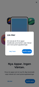

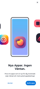

    December månads säkerhetsuppdatering trillade in mer eller mindre objuden (dessa trycks alltid ut oavsett inställning, hos användare och mobil). Helt i sin ordning. Dvs: U1TCS34.22-64-19-4-2, 80,15 MB. Säkerhetsuppd. 1 december.
    Såg inte röken av november, men 6/11 kom 1 oktober (också en ren säk.uppd.) [dessförinnan var det början av oktober resp. september med en månads fördröjning].
    Trots att det var en ren Android-säk.uppd. passade även Moto App Manager på att nyttja bandbredden och frågade om jag ville prova att få tre (3!) nya appar levererade varje månad (och med systemuppdateringar[?]).
    Eh, tror inte det. Fixa i stället det ni ska fixa.

    Det var fult gjort av motorola, dom kan behålla sina appar. Jag laddar ner de appar JAG behöver och inte ett smack mer.

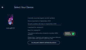

    G84 verkar få android 15 trots allt,det var ju trevligt.
    "Thank you for your query regarding the Android 15 update for the Motorola G84.
    We can confirm that your device will receive the Android 15 update.
    However, we cannot provide a specific timeline for its release at this moment."

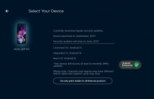

    Jag har sett det där, men enligt Motorolas uppdateringssida så står det, än så länge inte att den ska få 15. Så här står det på Motorolas uppdateringssida Motorola Support - Security Updates | Motorola Mobility, Inc.
    Till skillnad då från G54, där det står följande
    Men förhoppningsvis får båda enheterna A15. För G54 så har de iallafall börjat beta testningen av A15 har jag läst på Reddit, där folk som gått med i beta testningen fått beta version. Den innehåller också Motorolas nya UI, HelloUI, så om G84 också får A15 så borde den också få HelloUI
