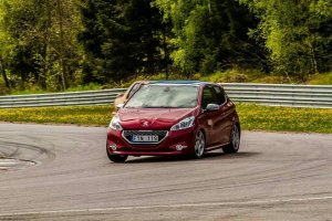

    Japp första helgen i Maj brukar mantorp bli. Inte kollat om det finns fastslagna datum än på rejsa.nu men lär komma om inte annat.
    Har en 208 GTi, kört sen 2009 med olika märken, risbil, svensktstål men mest med baguetterna. Börjat trappa av en hel del nu pga att kostnaderna är stora å håller allt på en låg nivå i år på både delar och körning. Men mantorp blir det iallafall. :)

    Fin bil!
    Jo dyrt är det tyvärr, tror inget är spikat än men hört rykten att det ska bli av i maj.
    Mycket att göra på din bil tills dess?

    Tack, bilen är ganska underskattad med tanke på priset men det ä franskt så många vet inte ens vad det är för bil.
    Dyrt om man vill ha uppgraderingar men om man bara vill köra är det relativt billigt. Lägger väl runt 2500-4000kr för em fullspäckad bandag. Då räknas allt från belägg, oljeservice in till banavgifter å klubbmedlemskap.
    Ja egentligen är det en del å åtgärda på bilen för att den skall lira som jag vill men just nu får den en koll över kamkedja, nya värmetåligare belägg, avgassystemet får en resonansdämp aka hotdog i mitten, börjar bli gammal(25) haha. Orkar inte oljudet vid pendling.
    Men annars bara tuta å köra. I år efter detta :)
