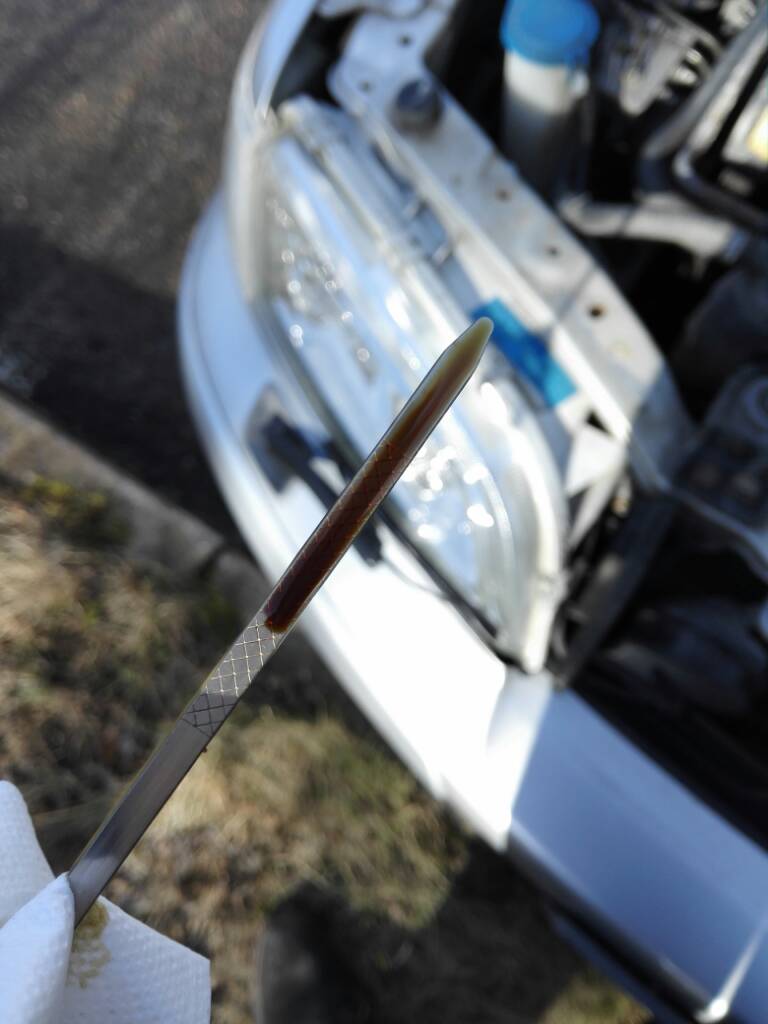

    Oljeförbrukning har mest med bilens slitage att göra och med aktuell bil. Har haft Saab 9-5 som druckit olja som en oljetanker och BMW som inte druckit 0,5dl på 10000km kolla någorlunda ofta till du vet hur din bil gör. Kom ihåg att det absolut farligaste för en turbosaab är låg oljenivå. Turbon kyls med olja så det minsta för lite så kan Turbon skadas med massiv oljeförlust som följd, fråga inte hur jag vet... :sealed:

    Hur tänkte du nu? Menar du att turbon tar mindre skada av dålig smörjning pga lägre laddtryck?

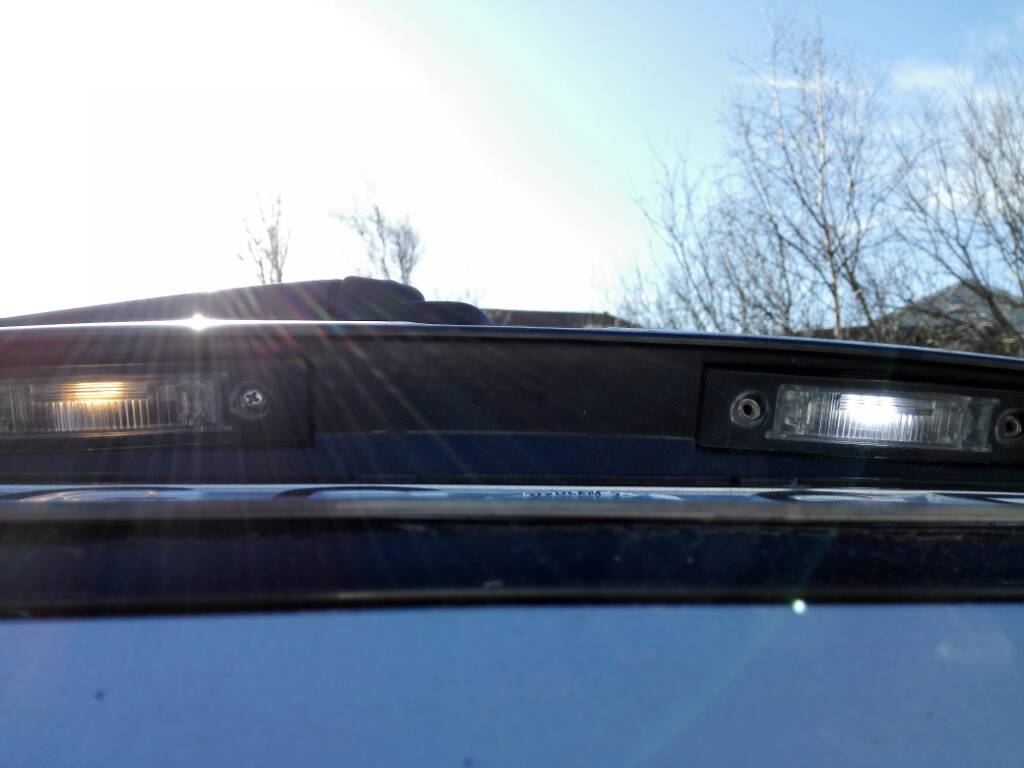

    Fick hem två dioder idag som var tänkta till bagaget, sockeln stämde, men dioden var för kort... Provade sätta den i handskfacket, men var samma längd där. Båda lamporna i bagaget och i handskfacket var trasiga så det var ju synd att dom var för små. Tittade därför i regskylten och där passade dom!
    Dock skulle det ju självklart gå fel någonstans... Fick bara dioden till att fungera på höger sida, fungerade inte på vänstersidan. Bytte plats på dioderna, samma problem (båda dioderna fungerar). Provade sätta i glödlampan igen och den fungerade. Blev smått irriterad över att jag inte fick det till att fungera, så jag provade att sätta själva insatsen från högersidan (som funkar) till vänstersidan, men då funkade det inte. Varför i hel**** fungerar det inte?!

    Kan vara som så att + och - är "rätt" kopplad till den ena och inte till den andra då dioder inte fungerar annars
    Glödlampor är inte känsliga för detta
    Ett exempel på detta är bak (baksätet) på 850/sv70, antingen köper man lampor där man har vänt på polariteten eller så skiftar man kablarna i lampkontakten

    Flyttade över hela insatsen från den som fungerade till den som inte fungerade, men ska prova om en stund :)

    Jo men det är kablarna dit, du har väl en kontakt till insatsen

    Insatsen sitter inga kablar på utan det är en "metallpinne" som gör kontakt med elsystemet när man stoppar tillbaka dom. Verkar vara likadant system på XC60 och då troligtvis V/XC70II etc. [​IMG]

    Aha ok,dum fråga men har du testat vänt på lampan?

    Den åkte i och ur några gånger så det kan ha hänt, men vet inte. Ska som sagt titta om en stund :) Borde ju funka kan man tycka när man flyttar över en som är rätt vänd.. Återstår att se :)

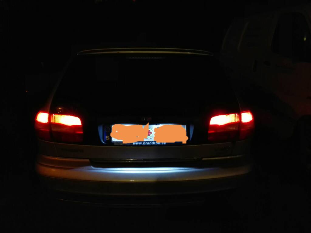

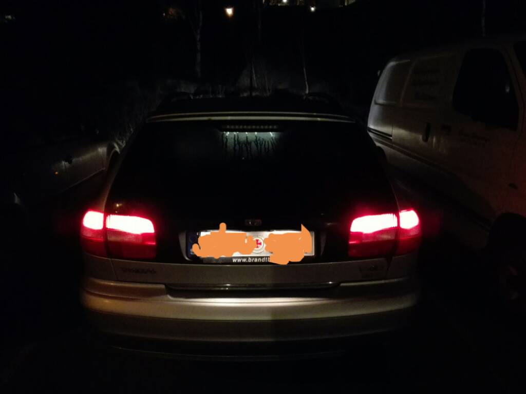

    Var som du och många andra sa, blev ett riktigt lyft på bilen! [emoji16]
