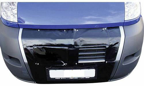

    Ja precis anledningen till att man har dieselvärmare är för att en dieselmotor är mycket mer energieffektiv än en bensinmotor. I kalla temperaturer är det svårt att få bra arbetstemperatur snabbt på en dieselmotor. Du har säkert sett dieselbilar med skydd framför kylaren på vintern?
    Värmaren är där för att minska slitage på motorn och ge varmluft till kupen. Använd den om ni vill ta hand om bilen :)

    Precis, och vad gör 0.2l liksom[emoji14]
    Såg en Skoda Superb (årsmodell 2012 typ) Där man hade satt plast över grillen hahha

    Menar ni detta skyddet? Ifall så ha jag aldrig sett eller hört talas om.
