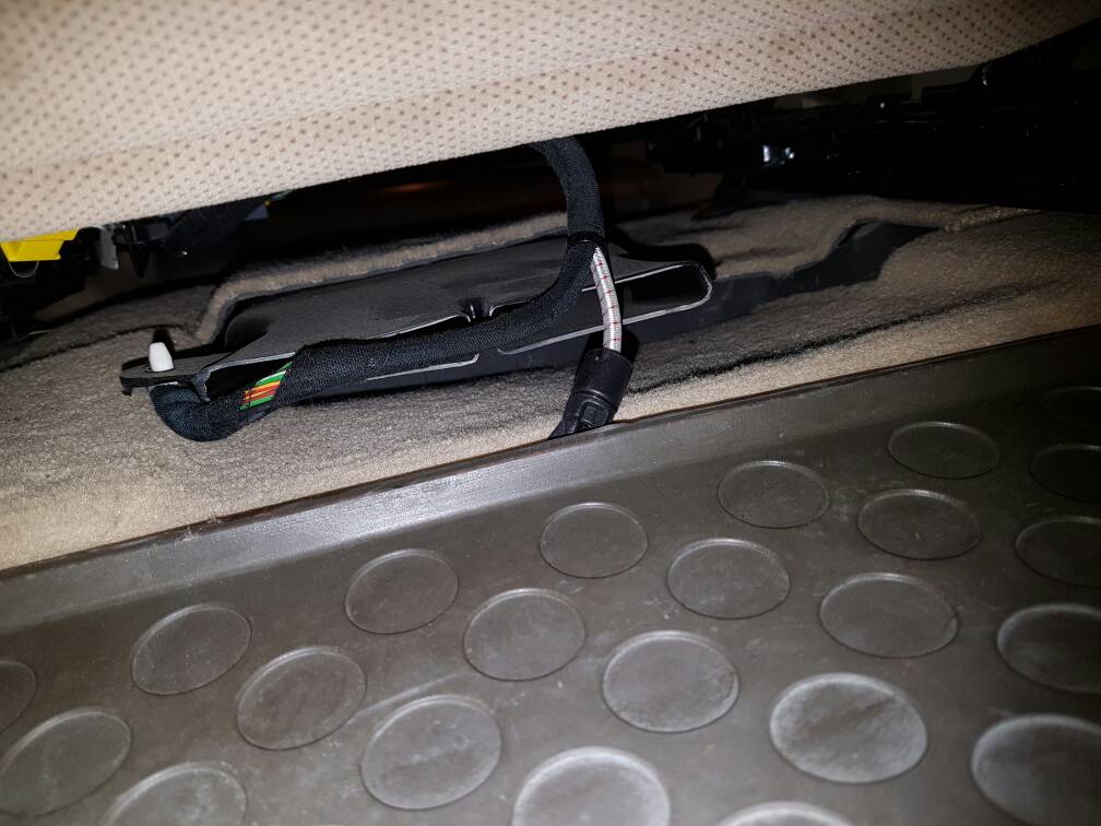

    Men jag kollade under passagerare säte och hittade denna [​IMG]
    Men du menar under själva inredningmatta och inte under gummimatta?

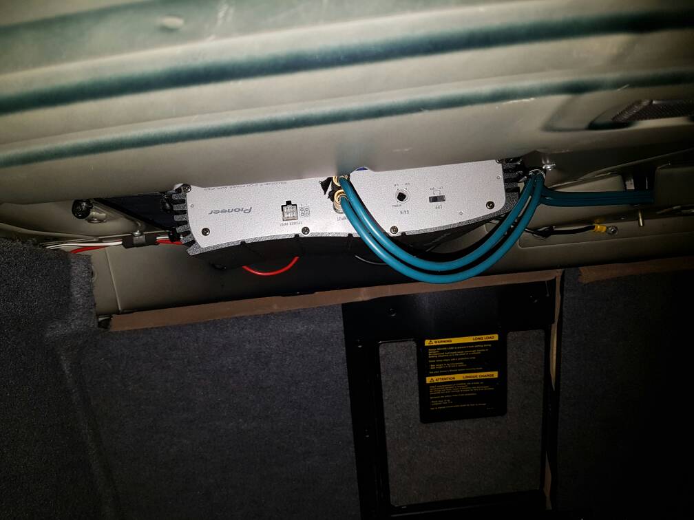

    Men jag vet att jag har en slutsteg under hatthyllan [​IMG] fast jag tror att den är eftermarknad fast jag ha sett likande i nån Saab produktbilaga.
    Jag ska se om jag hittade den igen.

    Det som sitter under stolen är väl varmluftsblås.

    Det där är eftermarknadsslutsteg nån tidigare ägare har monterat. Original till as2/as3 sitter längst fram till höger. Alltså framför dörren bakom golvmattan (beige tygmatta). Eftersom det sitter ett eftermarknadsslutsteg I bilen är det troligtvis bytt bilstereo någon gång. (original kan vara tillbakasatt vid försäljning) Det där eftermarknadsslutsteget har bra lågnivåkablar in, ser ut att ha för tunna strömkablar och att ha drivit en sub eller i alla fall bashögtalare bak. Sitter på as3 original plats för subslutsteg. Enklast för dig är att rycka ut stereon som sitter och kolla om lågnivåkablar ligger där. Om slutsteg fungerar blir det billigare att få till billjud i bilen.
    Om du vill ha ordentlig hjälp så fotografera bakom stereon, kolla och fotografera bakom golvmattan som är uppvikt framför höger framdörr samt även andra sidan av slutsteg bak. Vi måste ta reda på vad föregående ägare har gjort i bilen. Vi kanske ska flytta allt detta till en egen tråd. En admin kanske kan hjälpa till.

    Obs, på sidoväggen framför dörren under mattan längst inne under instrumentpanelen. Inte under fötterna eller under stolen
