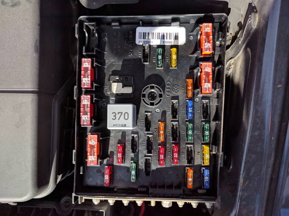

    vänd dig till en annan firma, diskutera ej att din dosa är trasig utan fråga direkt om ny dosa och kodning. skit i felsökningen alltså.
  2. drzap
    drzap Senior Droid Medlem
    24 jan 2010
    1 660
    1 207
    snabb googling, testa detta
    Upphävning av störningsblockering • Om du ändå väljer att inte utnyttja värmaren sommartid bör den tas i drift minst 1–2 gånger i månaden för att undvika s.k. störningsblockering. Är värmaren försatt i blockeringsläget får du ingen som helst reaktion när du försöker starta den. Störningsblockeringen hävs genom följande åtgärd, se även den generella bruksanvisningen. 1 Tag bort säkring F1, 20A. 2 Vänta 3 sekunder och sätt sedan tillbaka säkringen. 3 Starta värmaren direkt från tiduret, fjärr- eller telefonstarten. 4 Tag sedan bort säkring F1, 20A. 5 Vänta 3 sekunder och sätt tillbaka säkringen F1, 20A. 6 Värmaren startar igen. • Om värmaren inte startar, kontakta din Webastoåterförsäljare för en mer utförlig felsökning eller ring Webasto Support för information om närmaste
    https://www.webasto.com/fileadmin/w...chnical-documentation/sweden-car-tutorial.pdf
    om det är en webasto.
    du kan även titta här angående dosa och programmering
    http://www.gtiklubben.nu/forum/showthread.php?21633-Para-ihop-ny-fj%E4rrkontroll-till-v%E4rmare
    verkar vara riktigt enkelt, firman försöker dra dig vid näsan låter det som

    Såg det dokumentet. Problem är bara att hitta den säkringen? Finns ingen med den märkningen, har provat rycka samma säkring som killen med golfen utan resultat

    säkringen sitter troligtvis inte i säkringsdosan utan antingen runt batteriet eller vid värmaren. följ kablarna som går från värmaren, någonstans sitter det en 20A säkring. du skulle kunna testa varianten med att lyfta batteripolen. det kan ju bero på en trasig sändare, beställ en på ebay och programmera in denna istället för den du har.
    i webasto pdf har de ritat in en separat säkringshållare med 3 säkringar, det ser ut som om det är säkringen i mitten av dessa. alla 3 ser ut att sitta under varsitt lock.

    Så kan det vara, varför en sändare går sönder av att ligga i en låda under sommaren kan man undra..
    Jaha så det finns säkringar i motorutrymmet också, märks att jag har koll på det här haha. Ska leta vidare imorgon då.
    Läser man på nätet verkar det vara delade meningar, vissa menar att värmare från fabrik måste ställas in med VCDS, medan andra verkar lyckas med säkringar. Har läst nånstans att värmare från fabrik inte ens ska ha en sån säkring, åtminstone inte synlig. Men vi får se.

    Har kollat säkringarna i motorutrymmet nu. Finns en plats märkt F1, men den är tom...

    2000:- bör rimligen vara ett tak för felsökning inklusive åtgärd, dvs om man på 5 minuter hittar problemet och kan lösa det på 10 så betalar du totalt för 15.
    Jag har för mig att man kan koda in dem själv på något ganska enkelt sätt. Googla på det, har för mig kontrollen heter T91 om det är en någorlunda ny VW.
