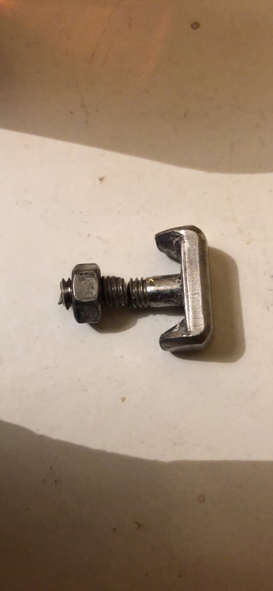

    Vi har nu monterat loss batteriet (jävulskt knöligt på V50...) och en polklämma gick sönder. Den var så hårt åtdragen sen innan att skruven gick av på mitten när vi lossade muttern. Aldrig behövt lossa batteriet innan.
    Vart sjutton kan man köpa en sån reservdel? Har kollat överallt känns det som. :P

    Hittar inget där. Delen jag behöver heter ”T bolt” på engelska.

    Vad är det för gänga, m8?

    M10

    Bör finnas på de flesta verkstäder :-)

    Hm låter grovt, säker på att det är M10?

    Köps på volvo, orginal-polklämmorna. Eller så byter man ut polklämman till en hederlig(om man ej tycker det spelar roll alt vill snåla).

    Ska ner till Kalmar och kolla på tex Biltema. För mig kvittar det fullständigt så kan lika gärna köpa en ny polsko.
