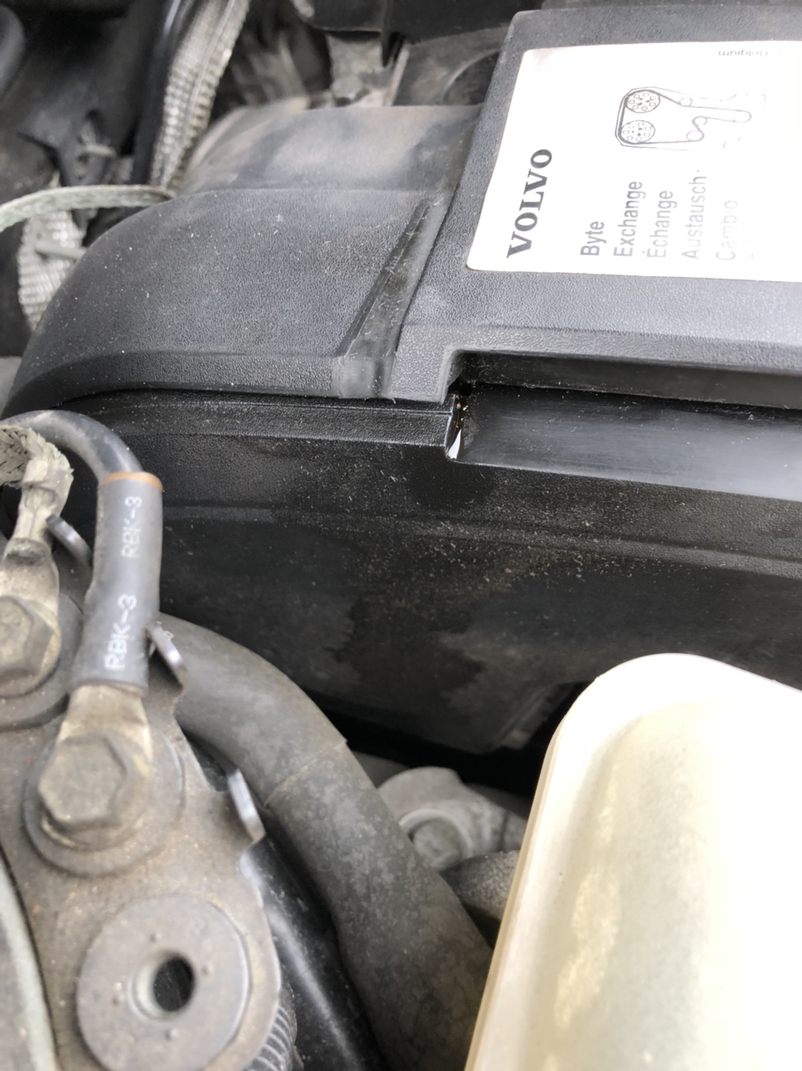

    Hur långt har bilen gått? Om du kör mycket småsträckor <1.5 mil så kan vevhusventilationen vara dålig == igensatt och då trycks det ut lite olja här och var

    Grejen är att det bildas typ gult gojs i rören jag pratar om (vevhusventilationen) och det löses inte upp oavsett hur du kör efteråt.

    Vad hade du för bil, volvo? Om det är vvt kan det va ifrån den det kanske läcker ifrån.

    Volvo V50. Mek såg inget läckage från VVT.
    Var ute och körde ca 1 timme på landsväg idag så får kika imorn om det läckt mer olja

    Inget i anslutning runt den alltså. Om du kan, ta kort där du märker av läckaget. Det är ju ett läckage, frågan är vad är högsta sannolikheten om vart det trycker ut[emoji28]

    Kamremssidan, ser ut som bakkant motor. Drevet har ju en packbox, tänker om det är ytterst litet läckage sen slungas det upp i glipan där. Bör ju inte va något annat. På min verkstad hade vi plockat ned kamremskåpa, kört motor i olika varv och inspekterat runt dreven. Borde synas då.
