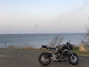

    Sista svängen för 2019 togs i torsdags!

    Trevligt med långsäsong! Jag ställde bort min i augusti.. :eek:
