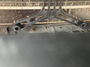

    Detta är lömskt. Har fått konstaterat att kondensorn är trasig. Kanalerna hänger som bananer i mitten, vilket gjort att svetsarna släpper i ändarna.
    Dock såg jag något konstigt. Kondensorn börjar kanske 1 dem upp från kylarens botten. Det gör att den inte får något stöd i mitten.
    Om man söker på kondensorer på autodoc så finns två olika höjder, varav en är 8 cm högre än den jag har. Det är precis vad som fattas i botten!
    Då jag köpte bilen begagnad så var kondensorn trasig och byttes på garanti. Jag misstänker att de satt dit fel kondensor!
    Finns väl ingen rationell anledning till att man skulle vilja ha 8 cm luft under?

    Ta endast orginal, jag kan bidra med korrekt nummer, behöver bara regnr i PM [emoji106]

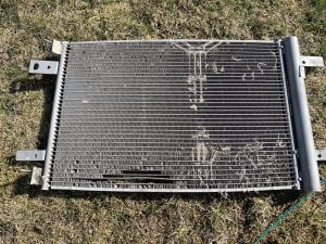

    Så här såg min gamla kondensor ut. Den är monterad i maj 2018! Nog för att jag kört 7000 mil E4 under tiden, men detta måste väl ändå vara extremt kort livslängd?
    Edit: Notera även att den är formad som en köttbulle. Mitten har svällt både uppåt och nedåt. Vad kan detta bero på? Överhettning?

    Aluminium i 7000mil, kallt/varmt/kallt/varmt/stenskott/salter/andra kemikalier vid eventuella tvättar/kallt/varmt/kallt osv
    Ja du fattar. Bara vårt klimat i norden sliter fruktansvärt mycket. Inte samma issue så fort du åker söder ut i EUROPA, mindre problem blir det generellt på bilarna i varmare klimat där det inte är kallare än 10plus, snö, salter osv.
    Vissa fordon har även annan konstruktion på stötfångare som ger en bieffekt å hjälper till att skydda mot slitage, vissa fordon har gardin(eljusterande blad) över hela kylarenpaketen och skyddar också till viss del.
    Överhettning är inga problem för kondensorn, kondensor är byggde och utformad för att klara högre temperaturer än 100grader men vanliga temperaturen ligger mellan 70-80 grader inlopp och utlopp 20-30, ibland mer, ibland mindre. Beror på andra parametrar. Överhettning för kompressorn är icke bra, den går sönder av värme. Detta är dock ganska självklart.
