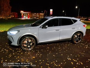

    Någon som är duktig på bromsar här inne ? Jag har ju som sagt Brembo bromsar som bilden visar.
    Problemet är att vad jag tror är ena frambromsen gnisslar väldigt när jag bromsar... är detta något som försvinner av sig själv eller är det något som jag behöver lämna in ? folk vid rödljus osv kollar som fan...
    Det gnisslar inte alltid utan det verkar komma lite sporadiskt. Men betalar man 22 000 för ett par bromsar vill man ju gärna att det inte gnisslar. Var även förvånad att hur snabbt det blev "rostbeläggning" jag såg det idag när bilen stod parkerad dock senare när jag kom fram var all rost helt borta...verkar vara "normalt"

    Finns olika metoder för att dämpa gnisslandet. Oftast skapas gnisslandet på nya fräscha bromsar av mikro-vibrationer som sker i extrem hög takt och detta skapar "gnisslet". Man har därmed på många fordon med större belägg och skivormed diameter över 320mm ungefär satt vibrationsdämpare på beläggen från orginal.
    Det finns inget 'lätt' sätt att få bort gnisslet. Många tillverkare har dessutom riktigt stora toleranser gällande vad som är godkänt och inte för att slippa va skyldiga att göra något.
    Det enda i slutändan om man inte får bot på gnisslet är att häva köpet och det tjänar alltid firman på, inte slutkunden.
    Så vänj dig lite, å bromsa ordentligt, dessutom krävs över 20mil i vanlig trafik för att belägg ens skall få chansen och 'bäddas' in. Just större bromsar ju längre tid tar det å bädda in om man fiskör. Kör man dom dessutom för varma vid inbäddning får du motsatt effekt, gnisslet kan bestå å va värre.
    Kuriosa gällande Brembo, dom har haft tyvärr stora design flaws på damaskrarna för kolvarna, gällande mer specifikt inträngning av väta bakom damaskrarna så dom icke chromeade kolvarna rostar ganska friskt. Inget vad jag ännu vet med mig att fordonstillverkarna tar på garanti utan kallar det för yttre åverkan.
    Senaste fordon med sur kund jag hjälpte var å fixa just 2 sådana bromsok av brembo fast på en Range Rover Vouge, lite mer pengar i en sådan bil än cupran. Men Landrover sa nej gällande garantin. [emoji23]

    Skivor slår sig inte hur som helst . Det va möjligen så på äldre skivor tillverkade på äldre teknik/sätt. På nya moderna skivor, där blir som dalar/höjder i skivans yta som skapar vibrationerna som om skivorna är "skeva" eller "slagit sig". Givetvis kan en ny skiva slå sig men då gör man väldigt mycket fel samtidigt. Se längre nedan annars fortsätt läs.
    Vanliga orsaker till problem med vibrationer i skivor när det INTE är när en skiva slagit sig utan är pga det jag skrev ovan.
    exempel
    1: skivan sitter felaktigt, smutsigt bakom skivan
    2: navet är skadat
    3: hjullager defekt
    4: belägg är felaktigt monterad
    5: problematik i glidpinnar, kolv osv på bromsok
    6: skadad bromsokshållare
    7: bussningar, länkarmar kassa m.m
    På en ny bil är det ytterst sällan något av detta och för att "slå en skiva" eller få en "slagen skiva" krävs extrem upphettning och sedan mycket snabb nedkylning samtidigt som man håller skivan på ett ställe på skivan så den ej kan förändra sin form(växa/krympa) typ att man
    Ex: kör hårt och får bromsarna riktigt riktigt varma, du ställer dig still direkt efter med bromsen på tills bromsarna kylts ned. Då kommer skivan eventuellt "slå sig" / "bli slagen" för att skivan inte kan växa/krympa som tänkt.
    Det jag menar med "bromsa ordentligt" är inte så som andra kanske tror man skall göra, att bromsa till som vid en panikbromsning några gånger men detta skall man absolut INTE göra.
    Kan förtydliga vad jag menar.
    Du fått nya bromsar innehållande skivor/belägg, du skall då bromsa in detta så beläggen bäddas in, ny mjuka ytorna försvinner och all material kan verka 100% efter en korrekt inkörning.
    Det krävs att man får upp en jämn temperaturen i materialet, ser till att ytorna på beläggen, skivorna slits ned tsm jämnt.
    Hur man gör detta är ganska enkelt, man kör relativt normalt och absolut första bromsningarna utförs alltid utav teknikern som monterat detta vid ett byte eller exvis på en fabrik så utförs detta i samband med sluttestet innan den ställs för bortforsling till det land som skall få fordonet.
    Men är det så att man byter privat så läs denna text av bromsmannen.
    Bromsmannen | Inkörning
    Edit- försökt förtydliga lite här å där, blir liiite rörigt när man sitter på mobilen skrivandes längre text [emoji28]

    Det går att överhetta dom men krävs lite ja.. idiotkörning :-) det är ändå ganska tung bil och många hästar.
    Men ja du verkar ändå ha lite koll på detta, så...
    Det jag skulle göra är att kolla med säljaren som noterar detta å kanske frågar verkstad om dom haft liknande fall på övriga sportiga Sea... CUPRA fordon och att du ger lägger ex antal mil körning till.
    Fortsätter det en tankning eller ja 40-50mil till med gnissel så får du lämna in enligt ö.k med säljare/verkstad. Passa på nyttja detta lite extra i början, lite för att se vad dom kan lösa åt dig.

    ja men har knaopt använt bromsarna.. har kört försiktigt med bilen... aldrig gjort en kraftig inbrosmning tex kanske är det som krävs för att allt ska "falla på plats"

    Nu har jag kört lite till, har använt bromsarna lite mer flitigt... nu här jag inte längre några gnäll ljud.
