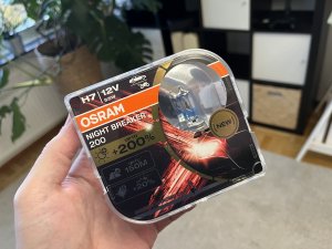

    Blev dessa, ska bli intressant att se om man märker någon skillnad. Tänkte ta bild före/efter sedan.

    Jag har kört dem tidigare, de gör skillnad om än ingen wow men absolut. Prova byt en sida i taket får du se ljusbilden.

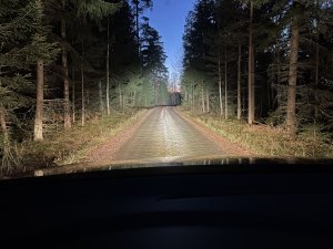

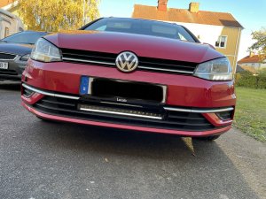

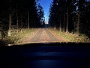

    Monterade en ledramp idag, en Siberian Sr 22” med infällt montage i kofångaren. Riktigt nöjd!
    Halvljus
    Helljus
    Bilderna gör inte riktigt rättvisa, upplevs ljusare irl. Dessutom var det inte helt mörkt när jag var ute och provkörde.

  18. bernard
    42 667
    48 082
    Nu har jag bytt! Det blev faktiskt en rätt stor skillnad. Skulle tippa att dessa är runt 30-40% mer ljusstarka än de "standardphilips-lampor" som satt där sedan tidigare. Klar skillnad, men det beror nog också på vad man hade sedan tidigare.
    Skulle definitivt säga att det var värt det par hundralappar man fick ge, för det känns mindre tröttande att köra på kvällen nu.
