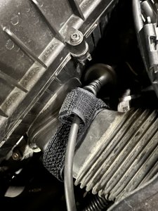

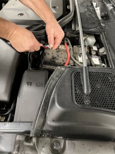

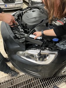

    Blev en ctek 5.0 ist Biltema blev för stor. 0FCF98A8-9B0F-4AA4-A503-252199450AA7.jpeg 98D8190F-743E-4DF8-909D-63C43788FAD2.jpeg ABF022CA-F00F-4D26-94FD-A02288885B5E.jpeg
