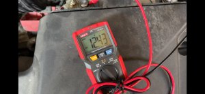

    starta bilen och koppla bort pluspolen
    om bilen dör så är det generatorn
    du körde säkert på laddade batteriet tills det tog slut

    testa att knacka på generatorn o se om den visar annat
    brukar vara enkelt att byta generator

    Ja det där va inget bra, har du tur är det bara kol/laddningsregulatorn, men någon kunnig får nog slå ett getöga på den.

    Nu är det nog redan konstaterat att generatorn är trasig, men man skall vara försiktig med att koppla loss batteriet med motorn igång. Om jag minns rätt är det dioderna i generatorn som kan ta stryk om den inte har ett batteri att jobba emot. Här kan man läsa om lite delade meningar:

    kan den gå sönder två gånger? ;)
    om tio pers skriver att det är så man testar och en skriver att den går sönder så tror man på hen
    har testat på många bilar och har aldrig hänt mig iaf

    @bernard@bernard Har du kollat över samtliga säkringar i bilen?

    Ja man ska absolut inte koppla loss batteriet med motorn igång, speciellt på en modern bil, generatorn lämnar inte en helt jämn spänning, så utan batteri kan man få transienter som fördärvar hur mycket elektronik som helst.
    (Man ska inte koppla bort någonting på en motor som går, om man inte är riktigt säker på vad man gör.)

    du kan slå sönder hur mycket som helst om du kopplar bort batteriet i en modern bil. gamla 50talsbilar kan du däremot ibland koppla bort batteriet. en del bilar behöver batteriet för att inte laddspänning skall rusa till hurmångavoltsomhelst.
    ett säkrare och enklare sätt är att mäta hur många volt man har över batteripolerna med motorn igång. du skall ha mellan 13,6- runt 14,4volt. över eller under detta så är det något med generator eller laddregulator (inbyggd i generatorn på bilar sen 80talet i alla fall)

    Det bästa sättet att kolla om generatorn laddar är att koppla in voltmetern över batteriet med motorn avstängd och se vilken spänning batteriet har då. Sedan startar man motorn och kollar om spänningen stiger. Den ska stiga i alla fall 2-3 Volt med motorn igång. Då vet man att generatorn laddar. Stiger inte spänningen när man startat motorn så är det fel på laddningen, oftast generatorn eller spänningsregulatorn. Spänningsregulatorn brukar vara en liten svart låda på baksidan av generatorn och kan på vissa modeller bytas separat.

    En del bilar har inte mer än 13,6volt på tomgång. främst en del japanska bilar. detta oavsett hur många volt man har i batteriet innan.
