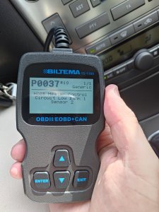

    Hepp! Då var det dags för ett nytt problem efter att ha fått byta generatorn, en olycka kommer sällan ensam. Verkar som en Lambda-sensor behöver bytas ut, hittat delen på Autodoc (~600 kr), men vet inte riktigt hur svårt det är att göra på egen hand. Såg att de hade någon hylsa också som man använder för att skruva ut sensorn.
    OBD:
    Det här kom dagen efter att bilen gick igenom besiktningen, vet inte om allt bankade kan ha bidragit, men en av sensorerna byttes för några år sedan och då nämnde de att den andra kan behöva bytas snart med (bilen är ~15 år gammal, men har bara gått 10k mil). Det var dock rätt dyrt på verkstan (2-3k vill jag minnas).
    Edit: Verkar som OKQ8 har en tjänst där man kan låna en lyft, vilket ju hade...underlättat.
    Vad är svårighetsgraden på denna operation? Är inte superhändig direkt, men kan ju följa en YT-video. Eller tycker ni man skal låta verkstan fixa det? Räknar med att det landar på ~3k igen om de gör det.

    Jag hade bytt den själv med reservation för hylsan du nämner. Om det är ett special verktyg som kostar pengar är det nog inte värt att göra själv, men annars borde det vara vara en mutter att lossa, och lossa lambdan ur hålet.
    Med tanke på att det är varma partier och 15år så kan lambdan (dykrör) sitta fast rätt bra. Om den är lättillgänglig och kan bytas utan special verktyg så tycker jag att en lyft och en timmes jobb är rätt väg att gå.
    Kolla noga på YT så du vet vilka verktyg du behöver ta med.

    Den sitter som fan, inte ovanligt att man måste värma för att få loss den. Sen måste gängorna på nya sonden smörjas med specialfett eller om du inte får med sånt går kopparpasta bra. Varmkör bilen, spreja på bra med rostlösning (kan rekommendera biltemas) ha ett bra hylshandtag och gärna en rörbit som förlängare, så är det rätt enkel muskel mekning som gäller.

    Förresten, hylsan du nämner är väl en sån med slits för kabeln, den används för att sätta dit den nya, den tål inte att dra så hårt med, men det ska man inte heller, en vanlig ringnyckel går lika bra. Man brukar klippa av kabeln på den gamla och dra loss med en rejäl vanlig lång hylsa, men då gäller det ju förstås att man får loss den. ;)

    Tack för tipsen @jogge@jogge och @Calvin&Hobbes@Calvin&Hobbes. Försöker mig på ett byte, får jag inte loss den får jag inte loss den, men då har jag i alla fall gett det ett försök.
    Har en varmluftpistol, så tar även med. Vet inte om den värmer tillräckligt, men det är nog det bästa jag har.

    Saknar du ett rör att förlänga för att lossa kan jag rekommendera att ta och spara röret från en dammsugare. Har samtliga från de gamla maskinerna i garaget och har räddat en flertalet ggr.

    Sonden brukar vara 22mm.
    Vad är det för bil?
  19. bernard
    42 687
    48 126
    Det är en Avensis T25, 2006

    Ser det ut såhär så är det en enkel operation.
