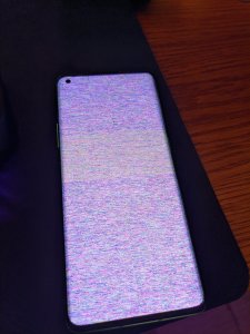

    Märkte att telefonens skärm beter sig fel när jag slog på QHD+.
    Blir myrornas krig i rosa. Första gången det hände kom jag inte ur detta läge och kunde därför inte byta tillbaka till FHD+. Gjorde en factory reset och började om igen. Denna gången när jag bytte till QHD+ fladdrar skärmen till i samma rosaaktiga myrornas krig men om man låser skärmen och öppnar den igen är den som den skall. Men jag får detta fladder och har märkt att det framförallt går att provocera fram det när jag är i kameraappen och byter mellan kameralägen - oftast just när jag kommer till slow motion. Samma här, låsa skärmen och låsa upp så är den normal igen. Men problemet är där och lurar i bakgrunden hela tiden och vid användande så återkommer det titt som tätt. Så skall det naturligtvis inte vara.
    Jag började en tråd med Oneplus supporten där jag förklarar mitt problem och frågar om jag skall skicka in telefonen igen. Jag förklarar att jag har återställt telefonen och att det inte avhjälpt problemet. Efter några dagars mejlande fram och tillbaka kommer Oneplus tillbaka och ber mig att testa slå på DC Dimming som man hittar under Verktyg och experimentella funktioner. Jag skall slå DC dimming och stänga av igen när jag har QHD+ aktiverat. Jag testar och kan snabbt provocera fram problemet igen men ovan nämnda byten av läge i kameraappen.
    Jag testar istället att slå på DC dimming med QHD+ aktiverat, och jag låter DC Dimming vara på. Nu går det inte att provocera fram detta problem alls. Jag har berättat det för Oneplus och väntar på deras feedback.
    Är det någon annan här som kan tänka sig att testa QHD+ och DC dimming ?
    Jag vill såklart utesluta hårdvarufel och det hade varit bra om vi kunde ringa in var problemet uppstår. Så om någon här har fler "test" att göra för att göra det vore det grymt.
    Jag uppdaterar tråden så snart jag har fler iaktagelser att dela med mig av för den som är intresserad.
    Här är en bild på hur det problemet med skärmen ser ut.

    För att försöka återskapa problemet med skärmen.
    Du har telefonen inställd på FHD+, 120hz. DC Dimming av.
    1) Ändra till QHD+ (Inställningar, Skärm, Avancerat)
    2) Öppna kameraappen och byt kameraläge i snabb följd, scrolla åt höger och vänster fram och tillbaka. För mig uppstår problemet oftast vid första gången jag hamnar på slow motion.
    3) Ändra under Inställningar, Verktyg, DC dimming PÅ.
    4) Repetera 1-2.
    Skulle telefonen få det skärmproblem som jag får, brukar som sagt att låsa telefonen med powerknappen rätta till det.
    disclaimer:
    Dock första gången det hände var jag tvungen att hålla inne power och volym ner tills jag kom till de underliggande menyerna för att kunna göra en wipe och factory reset eftersom inget annat hjälpte. Dvs vanlig cache wipe och reboot hjälpte in den gången. Detta var fortfarande på den OOS version som telefonen hade när jag packade upp den. Nu har det kommit två uppdateringar sedan dess (10.5.4 IN11BA) och jag kan alltid rätta till med vanligt skärmlås / upplås.
    Jag tar såklart inget ansvar för om du råkar provocera fram något som du inte kommer ur sen. :)

    Märkte att även om jag trodde att problemet var avhjälpt så när jag gick ur ett samtal så fladdrade skärmen till i rosa myrornas krig. Testade att stänga av DC dimming och då blev den lika skakig som jag upplevt den tidigare och det gick nu att provocera problemet igen. Stängt av QHD+ och gått tillbaka till FHD+ med 120hz, mailat Oneplus och inväntar deras uppföljning.
    Känns som att det är hårdvaran ändå kanske.

    Oneplus meddelar att det tror det är en bugg relaterat till DC dimming och att det tekniska teamet är meddelat så att de kan ha med en fix i nästa uppdatering.
  6. Droid96
    Droid96 Guest
    Märkligt, då skulle det väl vara mer vanligt förekommande.
    Jag hade annars gissat på trasigt GPU-minne.

    visst är det märkligt - jag tror som sagt att det är hårdvara, men oavsett, när jag ändrat DC dimming så förändras beteendet och förekomsten av problemet.
    I övrigt fungerar telefonen klockrent. Så länge jag kör den i FHD+ "bara".

    Jag hade nog, om jag var i dina skor, skickat tillbaka denna på distansköplagen om du har den möjligheten och sen köpt en ny.
    Oavsett vad Oneplus säger...

    Klokt råd. Luktar hårdvaruknas.

    Har inlett en RMA med Oneplus. Har fått labels och skickar nu in min telefon till deras verkstad i Polen. Där kommer de att kolla den och så får vi se om det blir en ny enhet.

    Jag kan inte minnas flera som nämnt denna bugg. Så det lutar ju trots allt åt hårdvara...

    Samma här, har inte sett någon annan rapportera just detta problemet så för mig är det högst troligt att det är hårdvara. Telefonen är inskickad och Oneplus i Polen har nu haft den sedan i Måndags. Har inte hört något ännu, men stöter på hos den svenska supporten som jag har haft kontakt med hela tiden.
    För mig var det väldigt enkelt att "provocera" fram glitchen så tror därför att om några här har testat så borde fler ha upplevt det. Och jag fick problemet utan att anstränga mig ens, det kom rent spontant = fler borde ha haft problemet om det var mjukvarurelaterat.

    Nu är RMA't färdigt och jag fick en ny lur skickad, hämtade precis ut den. Fick ett nytt popup bundle, precis som min första beställning.
    Jag är nöjd med hur det har hanterats från OnePlus sida. Från det att jag lämnade in den hos UPS för exakt en vecka sedan har jag en ny lur i handen. Extra hörlurar och laddare samt skal blir som ett litet plåster på såren.
    Jag är även lättad att de inte utnyttjade situationen med min lilla olycka där jag tappat och spräckt baksidan, vilket de hade kunnat ha gjort.
    Det är när det strular på ett eller annat sätt som ett företag kan skilja sig från mängden, och det gör OnePlus även här. Stor tumme upp på det [emoji106]
