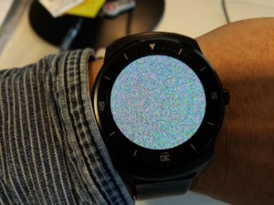

    I morse när jag plockade klockan ur laddaren var det ett gammaldags "myrornas krig" på skärmen. Någon som känner igen? Jag hoppar fortfarande att klockan inte är sönder utan att en factory reset löser problemet. Verkar vara lite svårt dock eftersom man gör detta från ett menyval på skärmen...

    Detta hände när jag körde en speciell watchface via watchmaker. Efter omstart var den som vanlig igen men myrornas krig uppstod igen efter en stund.

    Jag har nu fått tillbaka klockan från garantireparation och klockan går som tåget! Enligt kvittot hade de bytt ett kretskort.
    Enda problemet var att klockan kom med en väldigt gammal programvara och det dröjde 2-3 uppdateringar innan jag var uppe på rätt version igen.
