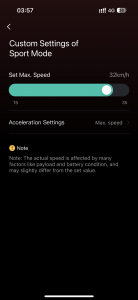

    Det gjorde guiden verkligen så stort tack för det :D. Har du inställt på 32km/h eller någon annan hastighet på din skoter?
    Vill inte få några problem med motorn så kanske skulle sänka hastigheten till 30km/h eller vad tror du?
    Verkligen en jäkla skillnad speciellt på raksträckor som du säger.

    Den är inställd på 33km/h och jag har kört den i 2-3 dagar på det utan något hackande från motorn, så det verkar safe på min.
    Du kan ju prova själv om du vill ta reda på hur mycket den går att få upp till. Kör på en ren raksträcka utan skräp på den så det är minimalt med underlagsvibrationer, tex en cykel bana, sätt den till 35 eller 34. Stå stadigt, brett med benen och lite bakåtlutad och aningen hukad och gärna med hjälm när du testar i alla fall och sen så gasar du på max, och så tänker du på hur det känns i bakfoten, om du får hackande mumlande vibrationer från motorn lite då och då så bör du nog sänka. En sak till, anledningen till att var extra försiktig när du testar är att när jag åkte i en nerförsbacke med motorn satt till 35, så motorbromsade den plötsligt av oklar anledning till farten hade gått ner en bit, jag gissar att det var för att skotern överskred 35km/h och att vi har den europeiska 900w motorn och den funkar nog inte optimalt då den Globala mjukvaran är inställd för 1000w motorn. Dock så jag stod stadigt så inget hände. Sen testade jag med 34 och jag fick fortfarande lite hackande från motorn och till sist på 33 så är den helt problemfri.

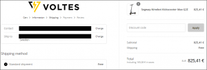

    G2E går numera att beställa här från voltes.eu för 9825:- / €825 med fri frakt.
    Helt klart frestad att beställa men jag ska nog sova på saken minst en gång till innan jag bestämmer mig med tanke på allt från skenande gas till överhettningsbekymmer och oklarheten om G2 faktiskt har starkare motor än G2E eller inte.

    Det kommer dock tillkomma frakt när du väl har gjort köpet. Fick ett mail ett antal dagar efter att jag hade beställt och betalat en p65 där dem ville ha 180 euros till för att frakten blev dyrare för dem. Fick välja att betala frakten eller få pengarna tillbaka men blev ju ändå en kostnad på ca 200kr för transaktionen till euro. Riktigt skoj företag. Kan vidarbefodra mail kontakten vi hade om du vill.

    Jag beställde min Max G2E av dom som jag fick hem 5/7 men har ännu inte fått något mejl om att jag ska betala extra i frakt.
    Blir spännande att se om det dyker upp något mejl där dom vill ha mer pengar :cool:.

    Jag fick kravet till mig innan den skeppades så du verkar ha klarat dig.
    Jag har även beställt en g30 utan några problem från dem för 4 års sen.
    Detta mailet fick jag 6 dagar efter min beställning.
    Hi,
    Thanks for your order.
    I am looking for the best shipping option and unfortunately the shipping costs to Sweden are very high. I would therefore like to ask you to share the shipping costs with us.
    If you agree, I will create an order for the shipping costs. this amounts is €148.
    If you do not want this, we can also cancel your order and refund your money.
    I would like to hear what choice you have made, so that I can help you further.
