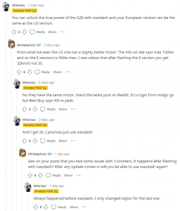

    Det är samma motor i EU- och US/Global-modellerna. Officiellt bekräftat:

    Det där var ju raka motsatsen till en officiell bekräftelse.
    Tvärtom så bedyrar man bara att man inte skickat ut någon 900w motor till någon av dom amerikanska kunderna som förväntat sig 1000w motor och beklagar att vissa av dom kan ha levererats i felmärkt kartong.
    G2 säljs med specen max 1000W, 35 km/h (okänt om den går att trimma)
    G2E säljs med specen max 900W, 25 km/h (och max 32 km/h med modifierad firmware)

    Man kan nog bortse från allt vad Witerlaw påstår.
    Han påstod i förrgår att även hans 3:e sparkcykel får överhettningsfel samtidigt som han inte nämner ett ord om att han hackat den men nämner senare samma dag att den gör 35 km/h efter firmwarehack.
    När han blir frågad om det så påstår han att han väntade tills han fick problem med värmen och sen trimmade den... Väldigt trovärdigt o_O

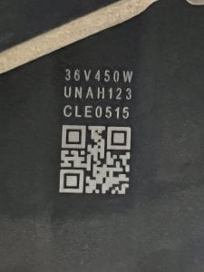

    Det lutar starkt åt att det faktiskt är olika motorer. För det först så står det tryckt på mitt bakhjul att den bara är 450W och det stämmer överens med EU specsen. Och nu när jag har speed hackat min scooter så beter den sig konstigt när körs på 35 Km/h. Den motorbromsade i en nerförsbacke på max speed och gav i bland ifrån sig ett lite hackande ljud. Nu kör jag bara på max 32 Km/h.
