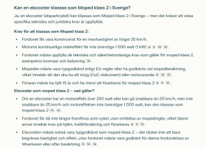

    Öh nej. Moped klass 2 är 25
    Km/h och max 1000W. G2E faller inom detta. Även CoC:t spec’ar detta.
    Trafikförsäkring för moped kl 2 är vad jag har. Den är helt laglig. G3E har 2000W i maxeffekt och kan därför inte gå som moped klass 2.
    milky81 gillar detta.

    Du har helt fel, max tillåtna maxeffekten ligger på 250W i Sverige, samt att scootern får inte gå snabbare än 20 km/h, allt annat är inhägnat område som gäller. Bara att ta dig en titt hos transportstyrelsen.
    Dessutom klassas inte elscootrar som någon mopedklass.
    Många elsparkar olagliga i Sverige – kan kosta dig miljoner - M3

    Tillverkaren kan klassa scootern som Moped klass 2 med ett COC-intyg.
    kincop och Ironfist gillar detta.

    Tack. Den där MuSPK vägrar förstå att det definitivt går att köra lagliga scootrar i 25 km/h med en maxeffekt på 1000W.
    Han har låst in sig på cykeldefinitionen som helt klart och tydligt säger 20 km/h och max 250W.
    Moped klass 2 får köras på cykelbanor men absolut inte trottoarer.
