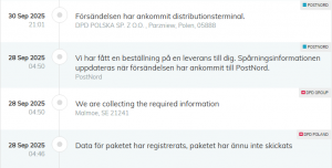

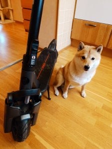

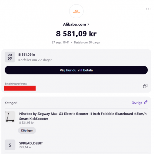

    Kan tipsa om att det går att beställa G3 via Alibaba för ca 8500:- inkl frakt. Skickas från ett lager i Polen och tar ca 7 dagar. Fick min i fredags :) har dock inte hunnit testa än då jag haft lite annat för mig.
    Mitt första intryck är att den är riktigt snygg och känns lite mer premium jämfört med tidigare modellerna G30 och G2. För de som är intresserade så läste jag att det går att byta ut batteriet mot ett GT3 batteri och få bättre räckvidd och slippa koppla på ett externt batteri (tillbehör), enda problemet är att GT3 batteriet går knappt att få tag på i dagsläget och kostar runt $300 o_O kommer nog att byta på min då jag tycker att G3 är snyggare och mer diskret än GT3 med det får bli till nästa sommar.

    Du får chatta med säljaren (Rita Chow) så får du pris och betalnings länk i chatten. Jag valde faktura via Klarna så slipper man valuta påslag :)

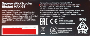

    Om ni tittar på Etiketten som jag bifogade in så ser ni att det en EU modell men den visar även att effekten är 850W så det borde vara en US/Global då E modellen bara har 700W har jag för mig. Dock vet jag sedan tidigare att geo aktiveringen går efter var scootern befinner sig. Min G2 är också skickad från Polen och jag aktiverade den som US i appen och den har alltid haft 35 km/h utan hack. Vet dock att det fanns olika effekter på G2an, jag har den på 1000w iaf.

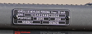

    Har du en sådan här skylt på den med?:

    Den känner jag inte igen så jag tror inte det. Dock tror jag att skruvarna finns där med det satt nog inget där, bara etiketten ned till med serienumret på.

    Det är en certifikatplåt som är gemensam för EU. Än sålänge kvittar den om den finns men det är de facto lagkrav på den eftersom den klassas som moped klass 2.
