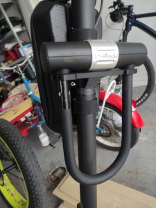

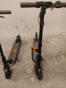

    Jodå, tryck på bilden i annonsen så hittar du. Finns totalt 12 bilder i din länk. 2 st av de bilderna har orange lås.

    Jag har faktiskt bara 10 bilder, men ser nu att det är 2 bilder med orange :)
    Men undrar varför det orangea visas, den är ju lite annorlunda? Jaja, nu vet jag vilket du menade.

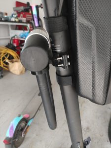

    Har printat en hållare till det där låset om det är samma som finns på Jula och clas Ohlsson

    Så såg inte hållaren ut när jag var på Biltema.
    Bygellås
    Ändra: Aha, det var du som printat en egen hållare.
