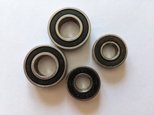

    Min scooter har börjat göra ett tickande/"klonkande" ljud från främre däcket. Kan det vara kullagret som är på väg att ge upp? det låter en gång per hjul-varm tror jag

    Lyft framdelen och snurra på hjulet. Det ska vara mer eller mindre tyst. När mitt började ge sig så lät det ungefär som om att hjulet satt löst.
    För övrigt en väldigt simpel insats att byta det, även för mig som inte är särskilt händig

    Håller med, faktiskt enklare än jag trodde att byta, G30P. Bytte både fram och bak igår, var bara att kolla några YouTubeklipp så gick det smidigt.
    Båda framlagren var dåliga och glappade, speciellt det ena var riktigt kass, men inga missljud. Ändå har jag tidigare delat lagren och fettat om dom. Bak var lagren helt OK med minimalt glapp, alltså inte märkbart. Scootern är drygt 1 år och har körts varje jobbdag, den har gått ca 140 mil och jag väger 120 kg, vilket såklart tar hårt på framlagren :)

    Vilka kullager bytte du till?
    Funderar på den här https://curiousjoe.se/produktsida/hjullager-kullager-skf-ninebot-max-g30/
