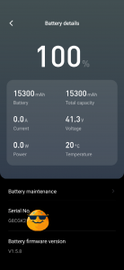

    Så här ser batteriinformationen ut efter ca 15 månader och 140 mil. Laddar alltid från ca 40, 50 - 100%.
    demonen och bernard gillar detta.
