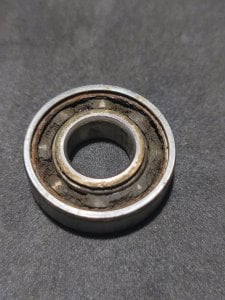

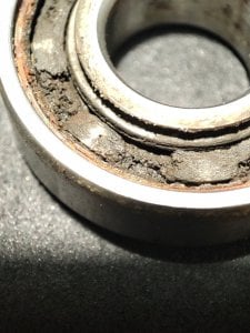

    Bytte lager fram nu. Var inte alltför komplicerat. Skrapade och lät ordentligt. Obehaglig körkänsla.
    Den har gått mycket på saltade cykelvägar i Malmö denna vinter.
    Lager vänster fram sitter väldigt oskyddat och var helt slutkört. Verkar vara ett vanligt problem ifall man kör i vatten.

    Jag har funderat på om de går att lägga nån form av silikon runt det svarta höljet för att förhindra att det kommer in så mycket vatten. Vad tror ni?
