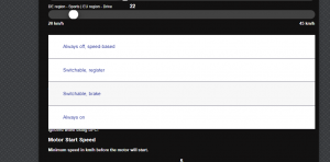

    Ladda hem appen xiaodash och flasha om den (kostade väl 300 spänn cirka för o köpa firmware licensen). Jag har inte inställningarna och nu för jag beh vara nära kicken för o ladda in dem (den är i mitt förråd). Men jag fixar det imorgon.

    Här är en screenshot, tror man ska se.
    Jag har kört shmax innan, den brände en av kontakterna runt 100 mil. Har bytt den brända, de andra ser ok ut fortfarande. Har rullat två mil cirka med dessa inställningarna.

    den grejen som inte finns när man kokar sin egna firmware är detta som kallas field weakening, xiaodash erbjuder även två olika profiler. Dvs man skulle kunna ha en ”laglig” profil och en trimprofil.

    Vad hade du för max hastighet med shmax ?
    Högsta "säkra" ampere är ju 32 på dessa. Shmax kör 35... Även xiaodash kör 35 ser jag på din bild... :eek: Så kör inte full gas för länge ;)
    Går det se någon förklaring i xiaodash på alla inställningar ?

    vid 100% gjorde den 34 med shmax har jag för mig, tror min grabb fick upp den i lite mer.
    Jag tycker xiaodash har väldigt mkt mer inställningar än vad jag är van vid från att koka firmwares via scooterhacking.
    Fick upp ögonen för Xiaodash då det var enda sättet att få in en custom firmware i min G2 som jag STlinkade.
