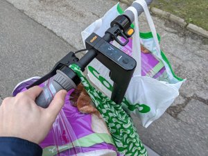

  13. bernard
    42 751
    48 356
    Går fint att ta en 2-3 kassar som inte är så tungt lastade. Vet dock inte hur bra det är för stången, använder mest för att leda från garaget.
    milky81 gillar detta.

    Bernard är kingen! Skulle inte våga lasta så hårt på min Scooter :D

    Äh, jag brukar storhandla med min. Två påsar från systemet och två påsar från maxi. Den susar fram ändå. ;)
    milky81 och bernard gillar detta.
