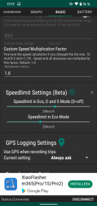

    Ska det förresten inte vara möjligt att begränsa farten genom appen? Jag hittar inte detta i appen: Speed Adjustment
  2. bernard
    42 751
    48 356
    Gick annars fint att justera hastigheten för både E- och D/S-läget i appen M365 Tools (dvs utan att flasha om eller dylikt).
    nalle gillar detta.

    Själv körde jag Xiamoflasher och höjde kraften för läge D (max 25 km/h) då jag tycker det funkar bäst när man kör i centrala stockholm men irriterade mig på att G30 var lite kraftlös och inte orkade i lite kraftigare backar.
    på fina cykelvägar med lite trafik så blir det sportläge och 30 km/h
    Sänkte också hastigheten för hur mycket du behöver kicka igång den då den var lite för hög för mig.

    Jag funderade själv lite på att öka till 30A från 25A, vilket tydligen inte skall påverka värmeutvecklingen så fasligt, men har snart kört slut på andra laddningen och är nog rätt nöjd så här långt i alla fall. Bor dock i Skåne, och här är det ju tacksamt platt mest överallt.
    Hur mycket ökade du effekten med? Har du känt på motorn så tempen inte sticker iväg? Jag råkade ha ihjäl en M365 med lite hög effekt en kokhet sommardag, men den var mer känslig också.

    Jag la den i närheten av det som Sportläget har så det kommer nog inte skada motorn.
    Måste säga gillar G30 mycket mer efter detta.
