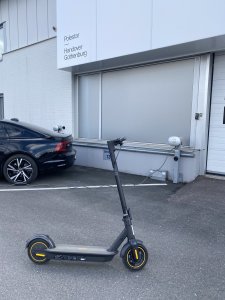

    Hämtade ut min igår från posten :) Har packat upp den och startat men inte testat åkt än då det är lite tråkigt väder ute.
    Jäklar va stor den är IRL!

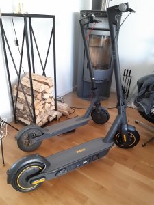

    20210407_181819.jpg Då var min hemma. Ska bli skönt att komma längre än 8 km på en laddning!
    Kommer fortfarande använda m365an i ur och skur till och från jobbet.
    nalle och bernard gillar detta.

    Kul bild. Man ser rätt tydligt hur G30 Max är mer gedigen än M365 på så gott som samtliga punkter.

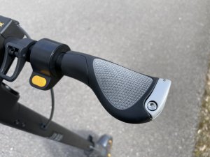

    Första modden på plats. Bytte till nytt grepp med stöd för handflatan och plockade bort ringklockan. Tänkte sätta dit en mer klassisk sådan sedan.
    Det bättre stödet gör komforten bättre parallellt som det känns som man har ett fastare grepp om styret vilket ökar tryggheten något, inbillar jag mig.
    Fick kapa runt 3-4cm från högergreppet för att inte riskera att det tar vid gasen.

    Provade tricket med ringklockan på min och fick inte till det. Funderar på att ta bort den eventuellt, @bernard@bernard hur får man bort greppen? Bara att dra eller?

    Ja, men kör med arbetshandskar av något slag. Du får rucka av dem genom att dra utåt samtidigt som du vrider en aning fram och tillbaka.
    Du behöver sedan ta bort en distans som sitter mellan handtaget och klockan för att få ut den.

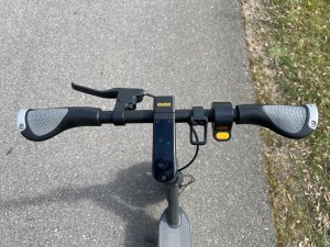

    Ogillar att ha broms på vänster sida, motorcyklisten i mig är hårdkodad på att det är koppling, hehe. Går det att flytta den till andra sidan möjligtvis?

    Ramlade förbi denna video:
    View: https://www.youtube.com/watch?v=Lu36ukF3AO8
    Verkar vara mycket jobb att flytta bromshandtaget, men jag har inte kollat hela videon utan bara skummat igenom den.

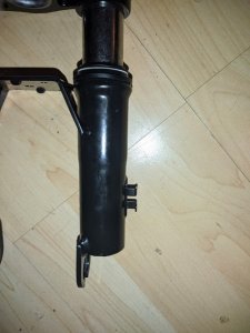

    Jag fick denna idag och den funkar inte på G30:an utan verkar vara för en annan modell då du måste montera bromsen på vänster sida dvs hjulet rullar i fel riktning och det är tveksamt om det går att få till att bromsen ens fungera då fästet är fel, se bild.
    har skickat meddelande till företaget för att se om de packat fel.
    Så om någon funderar på denna vänta! (och se om de kan lösa detta)
    https://swedroid.se/forum/attachmen...4/?temp_hash=80c89c74fdaecbfc894d98c814c1976c
