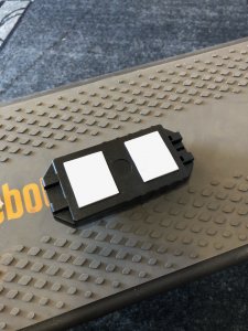

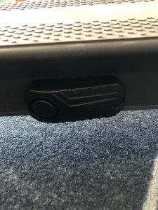

    Nu har jag provat larmet.
    Det verkar förvånansvärt välbyggt och fuktskyddet verkar trovärdigt men själva larmet lämnar lite mer att önska.
    Man kan försiktigt vinkla upp sparken och långsamt smyga iväg några decimeter innan den varnar ganska högt. Stannar man då upp och väntar 13 sekunder så kan man upprepa den manövern för evigt. Troligen hänger det ihop med min minst sagt suboptimala placering av larmet men är egentligen bra nog.
    Om man inte stannar upp så aktiveras larmet och låter ungefär som en ganska högljudd leksakspolisbil men inte alls så högt som jag skulle vilja. Tvärtom så är det högre ljudstyrka när man aktiverar larmet än när det går igång.
    Utav någon knäpp anledning så verkar det inte heller gå att reglera ljudstyrkan på själva larmet.
    Instruktionsbladet är rätt kass men det går i alla fall att läsa sig till följande:
    För att ändra "ljudstyrka" och känslighet:
    1. Håll inne upplåsningsknappen, ignorera att det piper och släpp upp knappen efter cirka 5 sekunder när dioden på fjärrkontrollen tänts igen.
    2. Klicka upprepade gånger på upplåsningsknappen för att välja känslighet (omvänd ordning, 1 klick för känsligast läge, 7 klick för minst känsliga läge, klicka inte för snabbt).
    3. Klicka på "Blixt-knappen" för att stega mellan olika ljudstyrka, ej larmstyrka o_O.
    4. Klicka på upplåsningsknappen för att spara inställningar.
    Jag föreställer mig att en skamlös tjuv kan leda runt cykeln med larmet igång och bara se lite generad ut för att slippa att någon bryr sig.
    Definitivt så kan man åka runt med larmet på utan att någon reagerar... När jag hade provat klart och åkte hem så mötte jag en mamma med några småbarn och hörde henne berätta för barnen att "det var nog han som lät som en polisbil".
    Jag tror att det är tveksamt om jag någonsin kommer att hamna i en situation där jag tycker att det räcker med att låsa med mobilen och att aktivera larmet. Det skulle möjligen vara om man bara ska in i någon liten butik typ pressbyrå eller liknande där man hela tiden har möjlighet att höra den.
    Fukttåligheten kommer för övrigt att bli väldigt välprövad nästa gång som jag åker i regn eftersom jag valde att sätta den på ett ställe där den definitivt aldrig kommer att vara i vägen.

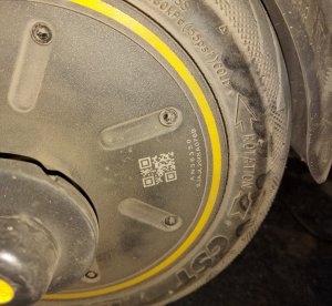

    1. Vad är skillnaden mellan gen 1 och gen 2 motor?
    2. Jag flashade en custom firmware direkt när jag fick den, kommer upp i 32km/h i sport och 29-30km/h i Drive mode, nu när jag har laddat ner segways officiella app vill appen att jag ska uppdatera firmwaren, går det bra att göra detta trots att jag har en custom firmware??

    Fint att den kom fram. Batterikapaciteten är rätt jämförbar mellan de två, så det är främst 8,5" vs 10" som skiljer sig där. G30 väger väl något mer också, så det skall inte vara någon större skillnad vad gäller räckvidden. Vad de anger på pappret stämmer sällan med verkligheten.
    Gen 1-motorn har lite mer driv, men sänker hastigheten från 30km/h till 25km/h från 80% och nedåt eller så. Gen 2 har lite mindre driv påstås det, men håller 30km/h i princip tills batteriet är slut. Gen 2-motorn skall ha ett serienummer som börjar på 9.

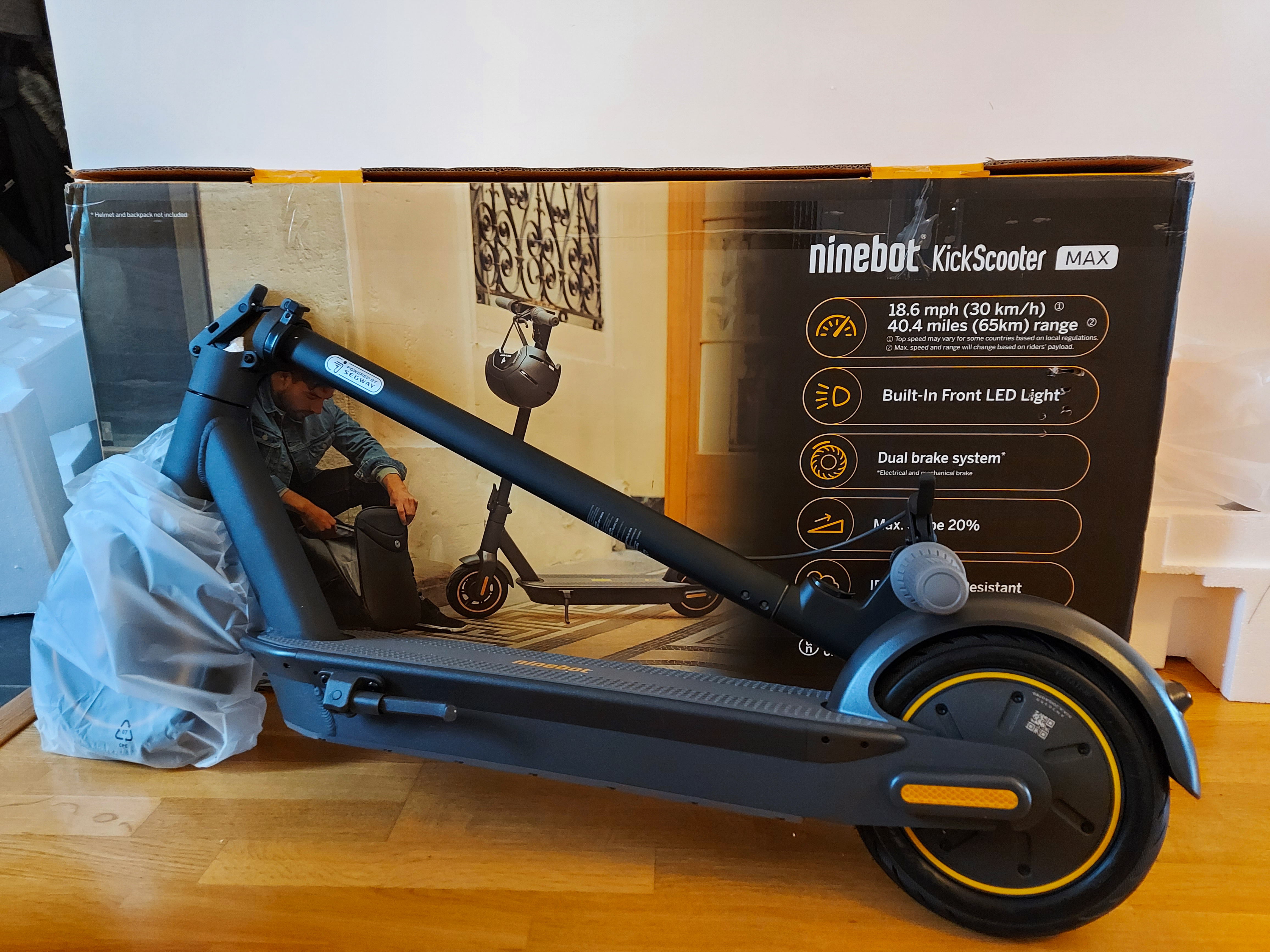

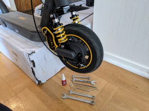

    Kunde inte riktigt hålla mig längre så det blev en kort Huel-lunch för att ha tid att mecka. Tog ca en timme att montera Sharkset, och ytterligare ~10 min att byta fjädrarna. LEDs medföljer men jag valde att inte montera dessa. Dämparna kommer förmonterade med mjuka fjädrar. Hoppade lite på den efter montering och kände direkt att det var alledes för mjukt för mina ~95 kg. Nu har jag medium på, får se hur det känns efter provkörning.
    Du får med en del verktyg, men jag behövde komplettera med skiftnyckel storlek 11 och 14. Samt loctite medium (243) på samtliga skruvar.
    Fotot taget direkt efter jag vart klar. Kartongen som sparken kom med gav en stabil och bra arbetshöjd. Nu kan jag slänga den. :)
    Dock så ser jag nu att reflektorerna inte är monterade på bilden, undrar vart jag lade dem.. Ett nytt par medföljer för du kommer antagligen ha sönder/skada dem som redan sitter på sparken när du ska komma åt skruvarna under.
    Jag följde länk för montering, samt länk för byte av fjädrarna.
    Hubbaa82, Bertilsson, Kingson och 2 andra gillar detta.

    Uppdatering efter montering av stötdämparna. Tog en kort runda (~20 min) med varierande underlag. Mjukare gång som gör att plattor, smågropar och vägskador inte känns lika mycket i styret. Känns tryggare i högre hastigheter och kurvor, du märker störst skillnad här kontra inga stötdämpare i mitt tycke. Åka på kullersten ger dig fortfarande hjärnskakning, men det förväntade jag mig inte att den skulle klara av på bara främre stötdämpare.
    Värt att notera är att kittet ger dig lite högre markfrigång. Bra när du kör den. Mindre bra när du vill ställa ifrån dig den då den lutar något mer när den står på stödet. Ska försöka hitta någon lösning på det (kanske 3D-printa ett nytt stöd?) för min hall är rätt snäv, och sparken tar helt klart upp mer plats nu ifall jag inte fäller ihop styret.
    I och med att jag bara monterat stötdämpning fram så känner man fortfarande en del stötar och vibrationer i fötterna via bakhjulet. I kommentarerna på denna video så skriver Sharkset att de jobbar på en prototyp på stötdämpning för bakre hjul. ETA juni.
