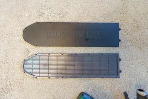

    Fotsteget curious joe säljer: bygger mycket i tjocklek?
  9. bernard
    42 716
    48 286
    Monterat bygger det på med ca 1,5 cm från den planaste delen av fotstödet inklusive brädan. Brädan mäter 1 cm på djupet.

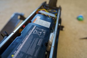

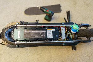

    Håll oss gärna uppdaterad om hur detta går och vart du "installerar" taggen :)
    Känns som en relativt billig säkerhetsåtgärd.
  15. bernard
    42 716
    48 286

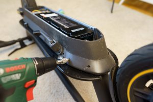

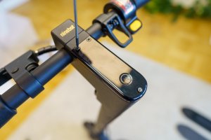

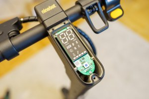

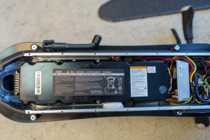

    Funderar lite på bästa placering bara. Försökte först att placera den bakom skyddet i den främre delen av sparken, men där var utrymmet tyvärr för litet. Har ju varit optimalt eftersom det är av plast sett till airtagens räckvidd annars.
    Svepte in det i lite bubbelplast och funderar på att placera det så här för tillfället.

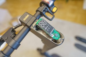

    Men mer optimalt vore kanske att sikta på styrstången egentligen?
    Här bakom fanns tyvärr inte utrymme - hade varit fint annars:

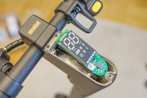

    Här är variant #2. Räckvidden på signalen blir dock fortfarande inte den bästa. Runt 3 meter eller däromkring.
    Bäst hade ju varit en position där taggen inte är omsluten av metall i så stor utsträckning.

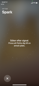

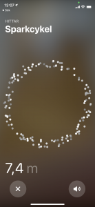

    Taggen i batterihuset vs taggen i stången. Får nog bli batterihuset - behöver gå ett par meter närmare för att stången ska ge utslag. Utomhus är ju förutsättningarna dessutom sämre eftersom signalen inte kan studsa överallt.
    F03C19D0-BD5B-4E74-8A56-779978186C16.png 0C67ECE8-52E8-479E-86FF-68DBCDECA47F.png

    Kan konstatera att det faktiskt fungerar hyggligt även med taggen i batterihuset, men det är betydligt bättre räckvidd och snabbare ping från förbipasserande om man har taggen mer exponerad:
    Apple Find My/Hitta och AirTags
    Vi bör således fundera ut en bättre placering som innebär att räckvidden blir mindre påverkad.
