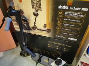

    Min kom idag, beställd ifrån "qonescooter" på DHgate för 8 dagar sen. Fick med både Ninebot lås, EU-kabel och luftslangsförlängare.
    Bifogar en bild på sparken med emballage samt lådan till min tidigare Max G30. (Den används mest av övriga familjen)
    Första var köpt (övre lådan) på "geekbuying" för 6100. Den hade UK-kabel (+ adapter) och inget lås med.
    Båda har Gen2-motor och även 6100kr är bra pris.

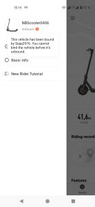

    Någon annan som har varit med om att fått en som har varit "bound" till något annat konto?
    Verkar inte som att den har varit använd eller så men som ni ser på bilden så är den bound till någon annan.
    Har tittat lite på nätet och det verkar som att man ska kunna unbounda den men får ett felmeddelande av windows när jag försöker använda "ninebot IAP". Felmeddelandet är "There are no available serial port !", och detta felmeddelande verkar det inte som att andra får..
    Skickade ett meddelande till säljaren om detta, får se om de svara överhuvudtaget :/
    Dixon kan du kolla ifall din är bound till någon annan? Jag använde samma säljare.

    Min är inte bound till någon annan så jag hade inga problem att lägga till den i appen.

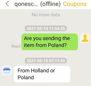

    Det ända som jag tyckte var lite konstigt var att min skickades från Nederländerna och inte Polen som det stod men det kan säkert vara naturliga förklaringar.

    Att du får felmeddelande att serial port saknas behöver du inte oroa dig över om du ska ändra via Bluetooth (BLE). Serial-port används bara om du ska konfigurera med kabel. Jag har fått göra detta nu när jag haft problem med ett IoT-kit jag köpte till min. Säljaren fick skicka en debug-kabel som används med IAP.

    Tackar då vet jag. Däremot så fick jag inte upp något av det som står på högersidan BMS / BLE mm.
    Men jag fick den att connectad tillslut och nu har jag ändrat serienummer och det verkar ha fungerat.
    Får se vad säljaren säger då jag tror att denna har varit en retur och det var ju inte vad jag hade väntat mig att få.

    Skulle tro att någon tagit ditt serienummer på samma sätt. Finns nog många stulna eller sådana som leker med flashvertyget?
