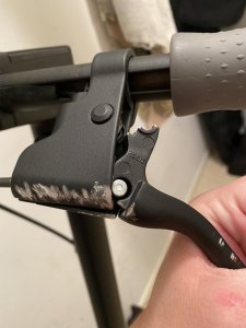

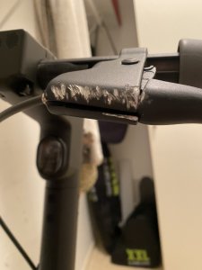

    Nåt litet potthål man missade.

    Ja det värsta och jobbigaste är att jag måste laga och byta bromsen.
    Här var det ett potthål man missade.

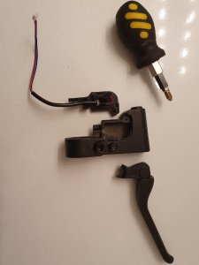

    Jag bytte också bromsen på min idag! Bröt av själva bromsgreppet från "gångjärnet" när jag snubblade över sparken när den låg hopfälld i hallen i mörkret.. :D
    Jag beställde delen från Curious Joe och fick delen på några dagar.
    Testade först att bara flytta själva greppet från den nya till den gamla, men den passade inte 100%, fick inte i "gångjärnsskruven" helt hur mycket jag än meckade.
    Lösningen blev att jag kopplade loss sensordelen från del gamla bromsen (två krysskruv på undersidan bromsen) och ersatte sen med allt utom sensorn från den nya.
    Hade jag gjort så från början hade det varit klart på 15 minuter.

    I mitt fall så är hela delen öppnad om man säger så. Dvs sömmen som håller ihop delarna på handtaget eller hur man ska förklara det har brutit sig loss.
    Så här ser det ut:
    Så hela rubbert måste bytas, viket som jag förstod det innebär bort med panelen och under för att koppla bort kablarna, sätta in nya med styret avlägsnat. Och sen dra in dom nya kablarna.

    Nästan precis det där hände ju mig, kolla på undersidan och skruva loss sensorn, så behöver du inte in i panelen och krångla (om sensorn ser hel ut)!

    Lossa sensorn och lämna den ansluten till panelen och byt resten bara, se bilden.
