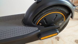

    Ja jag sett att man kan dra bort gummimattan, min har redan släppt lite. Men för att sätta in en sån där stabilisator för bakhjulet....det är samma procedur? Eller måste man ta bort hjulet då?

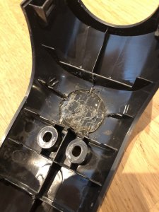

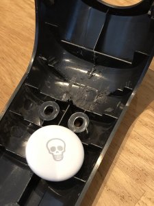

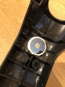

    Stal denna idé rakt av. Fanns mycket riktigt gott om utrymme och med alla mödrars heliga limpistol till hands var AirTaggen snart på plats :D

    Jag följde denna video när jag monterade den på min:
    View: https://www.youtube.com/watch?v=_r4dLPIryRs
    köpte min från shift.lt (passade på när jag köpte fjädringen), det kanske inte ingår 3D printade spacers beroende på vart man köper den ifrån. Fast det borde vara i stort sett samma.
    Så, ja hjulet behöver tas av för att montera stabilisatorgrejen. Men man behöver inte skruva loss bakskärmen, det var jättelätt att få på plats.

    Haha, ser ut som en utmärkt installation! Jag tror också att jag förbrukade 2-3 ampuller innan det kändes som att installationen var beständig.... Vände den också på samma vis så att plastkåpan på airtagen pekar mot plastkåpan på sparken, då det rimligtvis bör leda till bäst mottagning. Underlättar ju onekligen också vid batteribyte sedan...
    Testa ställ den på stan någonstans och se hur lång tid det tar innan du ser en platsuppdatering när du befinner dig bortom räckhåll från den :) Jag får rentav platsuppdateringar även här hemma från grannens Iphone noterade jag, vilket var lite oväntat då det ändå är en betongvägg emellan.
    En sak jag fortfarande funderar på är om man ska ha något klistermärke någontans som informerar tjyven om att sparken är "GPS-taggad", eller skippa det. Frågan är om effekten är avskräckande nog, eller om de bara skiter i det och tar den i alla fall, för att sedan försöka leta rätt på taggen. Lutar åt att det är bättre att skippa det, så sannolikheten ökar för att man ska kunna hitta den i efterhand i stället...

    Vore intressant att prova men för det skulle jag behöva ett kralligt lås som går att lita på. Och jag har just inget lås alls. Eller ja, Ninebot-låset ingick ju men har hört att anvädning av detta kan leda till kölhalning :innocent:
    Tror inte att reklam är en god idé. Jag kör utan och avser fortsätta göra det. Dessutom är det med mitt användningsmönster många gånger större risk att jag blir rånad på sparken snarare än att någon stjäl den. Då vill jag att taggen ska verka under radarn.

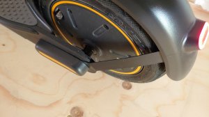

    Nu är skärmsstöd för stänkskärm monterad och testad och jag är riktigt nöjd, nu är den nästan skrammelfri :P Rekommenderas :teeth:
    Beställld från Curious Joe: Skärmsstöd, stål (Ninebot G30 Max) -
    Värt att veta: Det följer ej med nivåplatta/distans för kåpan men då skärmstödet är ganska tunt blir det ganska bra ändå.

    Fick du med en bruksanvisning hur man installerar den? Eller gick det att lista ut själv? Har funderat på att skaffa samma nämligen men känns rent spontant som det kan vara bökigt.. :)

    Det följer ej med någon bruksanvisning, men det finns videos på Youtube, as usual :)
    Väldigt enkelt att byta, det hela tar ca. 15-30 min. beroende på hur van man är att mecka.
    Verktyg som behövs..
    Värmepistol/hårfön samt en mattkniv eller liknande för att lossa reflexerna.
    Sexkants bits (2.5 mm) för att få av kåpan.
    Skiftnyckel/hylsnyckel (18 mm) för att skruva av bakhjulet.
    Kryssmejsel för att skruva av skruven som håller baklampan på plats.
    Ställ gärna Scootern på något stadigt underlag, t.ex två klossar i var sin ända av batteriet funkar så hjulen får hänga fritt, tänk på att ha något att vila bakhjulet på när det kommer av (se videon) så att det inte ramlar av och skadar el kabeln som sitter ansluten till bakhjulet. Personligen jag tyckte det var enklare när scootern stod på plats hela tiden än att mecka dit en klump under scootern efter halva processen :)
    Finns en video länkad sedan några inlägg tidigare..

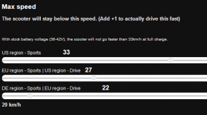

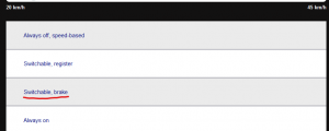

    Någon som flashat med ScooterHacking.org :: Max CFW Builder
    Enda jag själv skulle vara intresserad av är dual boot så man kan starta den i "lagligt" läge så den bara går 20km/h och snabbt kan ändra till full hastighet.

    Det du vill ändra är Direct power control (DPC).
    Sätt det till switchable, brake så låser du upp full hastighet läget när du håller inne bromspedalen samtidigt som du startar scootern.
    Om du inte håller inne bromsen vid uppstart kommer hastigheten istället begränsas enligt serienumret scootern har. Och enligt hastigheterna du sätter i cfw.
    T.ex, har du ett serienummer för EU region så begränsas hastigheten till 27km/h (faktisk hastighet runt 25km/h)
    Det kan vara bra att läsa igenom wikin så du vet vad som gör vad. Bland annat behöver man också stänga av cruise control när man använder DPC. Jag rekommenderar också att stänga av KERS för att skydda batteriet (och är nice att rulla längre), samt att välja quadratic curve type för att kunna kontrollera accelerationen lättare. Och kanske välja No Overspeed Alarm för att slippa pipandet när du kommer upp i höga hastigheter. Lättast är nog att välja SHMAX preset och ändra det du vill.
    Men nu kanske jag gör det mer förvirrande än vad det egentligen är... :D
    tl;dr
    1. Direct power control = switchable, brake
    2. Cruise control = off
    3. Se till att serienumret matchar hastigheten du vill ha i cfw
