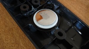

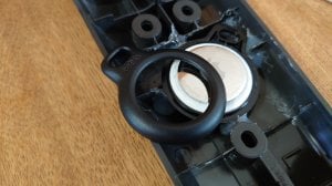

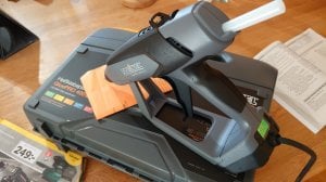

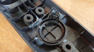

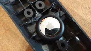

  19. Blackie
    Blackie Youth Droid Medlem
    23 apr 2013
    125
    117
    Tack för tipset med Airtag, tog det lite till next level :P
    Monterade dit en Airtag hållare från Belkin utifall jag behöver ersätta byta airtagen etc.
