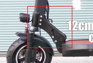

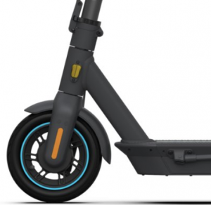

    @MrKugoo@MrKugoo - Kirin M4 har de bättre specarna på pappret, men sedan får man ju se till konstruktion och byggkvalitet också.
    Kirin M4
    G30
    45 km/h är rätt kvickt. Vet inte om jag litat fullt ut på att den där leden fortfarande håller efter ett antal månaders åkning - ser allt annat än övertygande ut. Att ramla i den hastigheten är inget roligt, särskilt när den delen går sönder, då man nästan garanterat kommer att falla illa. Den och styrstolpen är värst. Kravet på en duktigt rigid och solid konstruktion ökar med hastigheten.
    Jag hade i alla fall inte chansat :)
