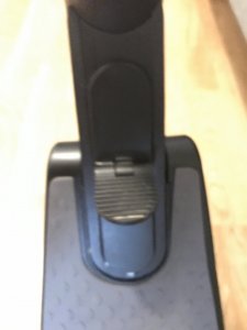

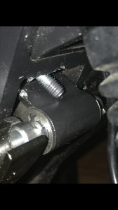

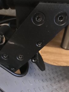

    43

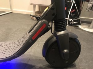

    Första problemet någon skruv i ihopfällsmekanismen som är lös. Går inte och fälla ihop. All hjälp uppskattas verkligen!
  11. Oskar90
    Oskar90 Kid Droid Medlem
    17 jun 2018
    92
    43

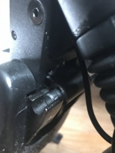

    Den går nu och fälla ihop men det hörs inget klick när man fäller upp den igen.
    Bättre bild, är den farlig och köra?
  12. Novakaine
    Novakaine Infant Droid Medlem
    21 okt 2018
    @Oskar90@Oskar90 Ser onekligen mysko ut.
    Skulle vara försiktig .

    Då fick man äntligen löst problemet. En lös mutter som var helt ur position och två lösa. Ganska pilligt och öppna men så skönt när man klarade det. 6 skruvar ska upp på varje sida. Sen får man försiktigt lirka upp fällningsplattan, och komma åt de 3 muttrarna på insidan med en insexnyckel. Blev extra orolig när jag skruvade i allt igen och satte fällningsluckan på plats för då kom det felmeddelanden när jag startade. Försvann dock efter några sekunder. Blir det för mycket sånt här i framtiden blir det en med svensk garanti så har man någon att hänvisa sig till.
    Har kört 60 mil, väger omkring 100 kilo så en hög belastning . Kanske borde alla öppna upp alternativt lämna in den och skruva åt de 3 stora muttrarna som ligger dolt?
