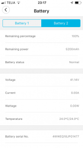

    Har en Ninebot ES 4 köpt i Kina. Nu har framhjulet börjat att låta och den har tappat effekt. Detta hände när jag bromsade med den elektriska bromsen i nerförsbacke. Är det någon som vet nån verkstad runt Göteborgs området som kan reparera ES 4?

    Nyfiken. Var batteriet fulladdat när det hände?

    Ja! den var helt fullladdad. Började med en lång nerförsbacke.

    Jag misstänkte det.
    Regenerativa bromssystem kör "backspänning" och öser på ström på ett redan fulladdat batteri.
    Jag är dock lite osäker om det är batteripacket eller kontrollern som tagit stryk. Koppla upp dig till scootern och läs av all möjlig data och bifoga så ska jag se om jag hittar något. Fulladda batteriet först. Är mest intresserad av batteridata.

    Jag får ladda upp scootern i natt då. Lägger in datan imorgon. Den går i 20-25 km/h på plan mark och då går den fint. Men så fort det kommer en liten backe orkar den inte upp längre , tappat effekten helt.
    När man kör igång skotern och håller fram hjulet i luften och gasar samtidigt så surrar det om fram hjulet med. Och fram hjulet skakar lite när man kör väldigt sakta typ 3km/h.

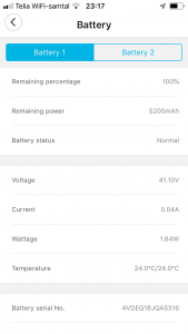

    09431D2B-A565-4AAD-A2A9-71DB7C766F18.png CF74F35F-BF23-4312-95C0-8D0886A42CCF.png Här kommer batteri datan

    Batteriet ser bra ut. Det enda jag kan kommentera är hur 100% kan vara 41.14v. Det borde vara 42v. Men jag tror inte det handlar om något fel, utan bara hur ninebot har valt att göra det.
    Kan man få fram data på spänningen på alla celler? Det kan man med m365.
    Nu är det så att man måste ändå övervaka batteriet medan man lastar det (kör runt med scootern) och kollar att det kommer ut ström och att spänningen inte droppar för mycket under körning.
    Jag lutar hittills att din kontroller är trasig. Det finns många på eBay man kan köpa till rimligt pris (icke original) och det är inte svårt att byta.

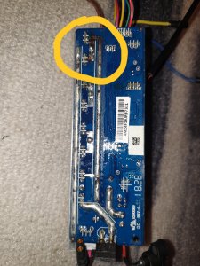

    Jag öppnade skotern igår för att se om kontroller kortet var bränt. Och såg då några misstänkta lödningar som inte såg bra ut, se bild. Ser ut som det är lite bränt. Framsidan på kortet såg fint ut.
    Om jag beställer ett nytt kontroller kort behöver man göra nått mer än att bara plugga in det nya kortet. Har sett på vissa forum att man haft serie nummer problem efteråt.
    Är det nån här som bytt kontroller kortet och lyckats?

    Jag har ingen ES4 så jag vet ärligt inte. Men så som jag förstått och läst på nätet så är det inga problem att bara byta ut kontroller.
    En nackdel med Segway / ninebot maskiner är att det verkar vara svårt att hitta original reservdelar (speciellt elektronik). Precis som apple som tvingar dig att gå till en auktoriserad verkstad. Jag vill fixa mina grejer själv.
