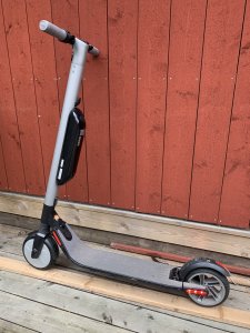

    3AD61E83-D966-4BEB-911F-B0255ECF2884.jpeg En ES2 med extra batteri säljes.
    Den har gått 70km, dvs inte mycket och kanske 12 laddningar.
    Pris? Ett vettigt bud och den är din!
    //Michael.

    Det som du har ringat in på bilden är förmodligen orsakat av att du bromsat i ganska hög fart. Antingen i nedförsbacke eller så har du också pillat med motoreffekt.
    Om din scooter fortfarande funkar så kan du räkna med att den kommer dö snart, sorry.
    Ända alternativet är att byta ut controller. Du blir förmodligen tvungen att aktivera den och fixa ny serienummer, men det är inte så svårt som det låter. Jag har gjort det själv 3 gånger :).
    Kom ihåg sen att använda fotbromsen så mycket som möjligt speciellt om du kommer i hög fart och om du har höjt din effekt.
