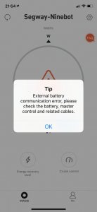

    Hej,
    Igår fick jag någon felkod...
    Den "piper" och en liten röd Blixt blinkar.
    Koppla upp Appen och fick ett meddelande om att man skulle kolla något med batteriet.
    Allt funkade trots allt till jobbet, men jag märkte STOR förändring i hur vridmomentet försämrats.
    Räckvidden var den samma och topp hastigheten, men accelerationen var under all kritik.
    Och orkar knappt upp för dom branta backarna som jag normalt inte har problem med.
    Så följande är mina tankar.
    1. Batteriet fungerar uppenbarligen, då jag laddar genom det externa batteriet.
    Och att räckvidden fortfarande är den samma.
    2. Men något är ju fel är det eftersom den piper och fel koden kommer upp och att den tappat accelerationen.
    Så här står det:
    External Battery communication error
    Check the battery (eehhh jag kollar det, ser inget :) Men eftersom man laddar scoutern via det externa batteriet och det funkar. Så måste ju åtminstone det fungera med kopplingen mellan motor/laddning?)
    Master control: Vet inte vad dom menar... eller är det displayen?
    Related Cables: Köpte ju en ES4, så den kom färdigmonterad.. för jag är så jävla oteknisk och vill inte hålla på att mecka!
  6. Ironfist
    Ironfist Youth Droid Medlem
    10 jul 2019
    238
    149
    Jag fick samma fel när jag skruvade fast externa batteriet på en ES1. Jag fick bara trycka till batteriet så det ”kom rätt”. Jag hade lyckats skruva det lite snett.
    Matfa gillar detta.
  7. Matfa
    Matfa Baby Droid Medlem
    16 apr 2019
    21
    Hmm.. trycka till batteriet.
    Det sitter typ (som det känns) fast.
    Men kan mycket väl rört sig lite, då det har genomgått 100mil skakningar.
    Ska undersöka det lite mer när jag kommer hem, OM jag nu kommer hem :)
