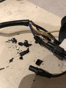

    Låter precis som samma problem jag har. Efter ca 90 mil låste sig framhjulet och om man trycker på framåt hackar det och är i princip omöjligt att rulla.
    Skruvade precis isär den och såg att kablarna nere vid hjulet hade smält.
    Nu är frågan om man måste byta framhjulet (och i värsta fall ännu mer elektronik) eller om man kan "fixa ihop den" själv med lösa kablar och anslutningsklämmor. Någon som gjort det själv eller har någon rekommendation?

    Ajdå, det där såg inte bra ut. Jag hade tankar på att byta den där kopplingen till en MT60 från början med avstod för att jag inte ville voida garantin.
    Jag hade fortfarande garanti på min och skickade tillbaks den till inet som i sin tur skickade iväg den till ninebot för lagning. Har tyvärr inte fått tillbaks den än (över en månad sen jag skickade den och snart en månad sen inet skickade vidare den till ninebot) men hoppas på att den kommer i nästa vecka. Kan se om jag får någon lista på vad dom har gjort/bytt.
    Fazatchmo gillar detta.

  18. Fazatchmo
    Fazatchmo Infant Droid Medlem
    18 okt 2019
    Finns det någon i Göteborgs trakten som kan hjälpa mig laga min es4:a? Jag betalar!
    Har bytt kopplingarna nere vid framhjulet som hade smält och kortslutit, men det är fortfarande nåt fel. När gul kabel är i rullar hjulet men sätter man i brun också så hackar det. Blå + brun funkar men inte om man stoppar i gul osv osv osv. Hittar ingen logik.
    Skruvat isär nästa allt ner till kontrollkortet, men hittar inget.
    Jag saknar min scooter men har svårt att hitta tid för mer felsökning.
