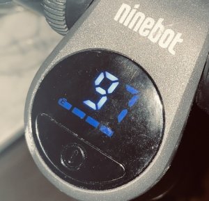

    Nyinförskaffad es4 (begagnad) och panel verkar variera i ljusstyrka. Någon som har en gissning på varför? Har ej öppnat upp ännu..

    Den har stått igång under en lång tid. Antagligen stått på laddning under flera veckor. När den är fulladdad så är inte första siffran tänd med resten är upplyst.
    Hade samma på min efter semestern när jag glömde laddaren i under två veckors tid.

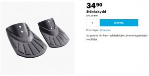

    Jag tycker man blir ordentligt smutsig efter ha åkt i regn och rusk - känns inte som skydden kring däcken funkar så bra? Har ni tips på hur man blir mindre skiten :) ?

    Denna köpte jag på Biltema efter tips i tråden. Funkar alldeles utmärkt.

    238
    149
    Samma här. De skydden funkar fint. De funkar även för Voi. ;)
