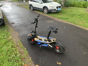

    Idag fick jag upp en bild på en liten elscooter med sadel i mitt facebook-flöde. I den tillhörande texten stod det:
    m v h Henrik

    Ah, intressant, men lite väntat att det skulle klassas som olovlig körning. Ja, då blir det spärrtid om man har körkortstillstånd eller planerar skaffa ett. Vet dock inte om det också kan leda till att man kan få sitt körkort indraget?
    Verkar som man hamnar i belastningsregistret också, vilket låter rätt hårt för en sådan förseelse: Hur länge varar en prick för olovlig körning? - Trafikbrott - Lawline.
    Men från 2023 försvinner ju i alla fall effekttaket på sparkcyklar vad det verkar, så då kan man glatt fräsa på med 1000W+ om man så önskar som jag förstår det, så länge hastigheten är begränsad till 20 km/h.
