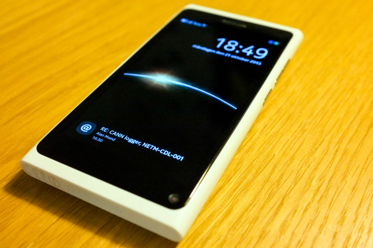

    Varifrån köpte du det vita skalet? Blev sugen på att byte ut skalet på min cyanfärgade.

    Åfan då har de ändrat för det var därifrån jag beställde. Sök bara på Nokia N9 housing så kommer säkerligen flera andra auktioner upp.

    Det följer med torxnyklar till att skruva dän alla skruvar. Grejen är den dock att skruvarna som håller plåten/moderkortet är Torx+ nyklar. De med bredare tänder. Dessa nyklar följer inte med och de är oerhört svåra att få tag på i butik. De är i stort sett obefintliga om man inte beställer nånstans på nätet men tror de kostar lite.
    Dock så använde jag de vanliga torx som följer med. Jag testade noggrant vilken som passade bäst.
    En del utav skruvarna satt ganska rejält. De som håller plåten över moderkortet. Det kändes först som att det inte skulle gå speciellt då nyklarna inte var 100% fit.
    Det jag gjorde var att ta på mig ett par handskar som man får fäste med och sen så la jag telefonen plant på en bänk. Sen pressade jag ned nykeln rejält med kroppsvikten med nykeln mitt i handflattan och skruvade väldigt försiktigt med högt tryck nedåt hela tiden.
    Till slut så fick jag loss alla skruvar utan att någon vart sliten. Ta det lugnt. Stressa inte. Jävlas någon skruv så vila lite så krafterna kommer tillbaka till fingrar och händer.
    Utöver det är den en enkel operation. Titta gärna på en video på youtube innan.

    Så där bytt och klart.
    Inga större problem, men som sagt, skruvarna för täckplåten sitter rätt bra. En klar fördel om man har bra mejslar (Vanliga Torx funkar men se till att de har roterande platta högst upp på handtaget. Då går det lätt att hålla lite tryck nedåt samtidigt som man skruvar).

    Jag fick tillslut mitt vita skal, men jag var tyvärr inte alls nöjd med det. Det jag fick kändes riktigt oäkta ut. Plåtdekalen på baksidan var inte helt jämn med skalet och "stack in" så kanterna vid den var vassa. Sedan så var det ett litet fult glapp mellan USB-"flärpen" och skalet. (CE-loggan sitter på fel sida också - de kunde ha skippat den helt om de inte kunde få till det på rätt sida ... :P).
    Var era skal likadana, eller var det bara jag som fick ett måndagsex?

    Inget glapp eller vassa kanter på min.
