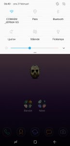

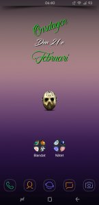

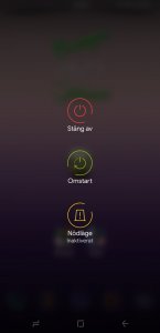

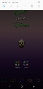

    Screenshoten visar bla statusbar ändrade ikoner,rullgardins ändrade ikoner. Ändrade ikoner för avstängnings menyn.
    Alla dessa är aktiverade genom powershell
