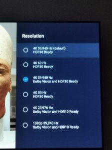

  17. stn
    stn Teen Droid Medlem
    24 okt 2010
    259
    60
    Såhär ser det ut för mig med 4k enhanced aktiverat.

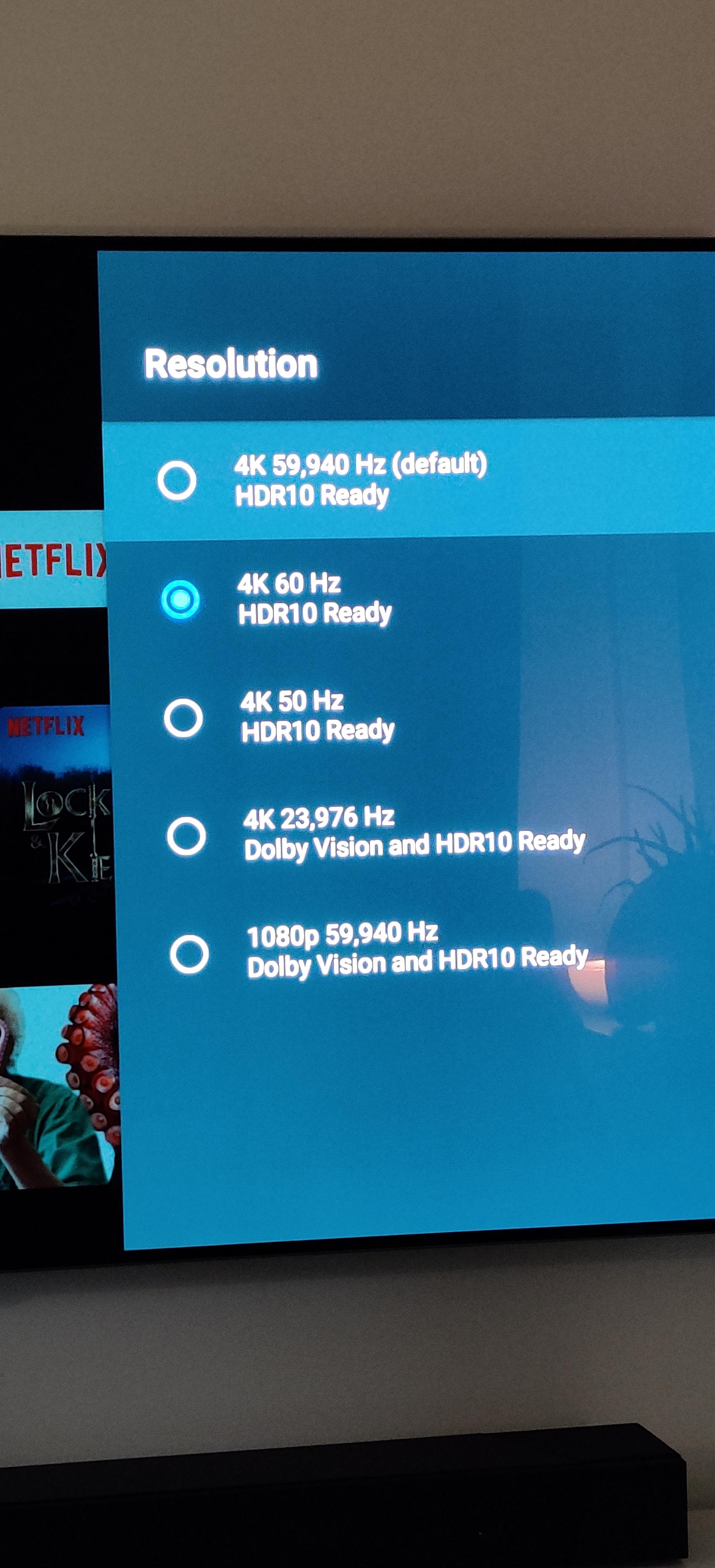

  18. Leo83
    Leo83 Android Medlem
    5 327
    5 618
    Hm så här ser det ut för mig [​IMG]
