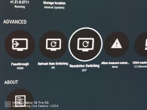

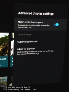

    Det här med colorspace vad ska man igentligen välja jag har satt det på automatiskt på shielden, men vad ska jag ställa in på min tv för colorspace ? antar att det ligge av stor vikt att man har rätt inställt på tvn..
    Rec 709 eller rec 2020?

    709 och 2020 är väl standard uppsättningen för definierade formaten för HD och UHD. Din enhet lär behöva båda samt kunna växla mellan dessa beroende på media.
  4. bernard
    42 751
    48 356
    Lämna på auto som @jhws@jhws säger. Den växlar automatiskt beroende på media.

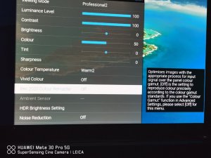

    Har inget auto läge på min Panasonic TV. Har ett läge som heter native... Panasonics preset är nu kända för att de ska vara väldigt bra från kartong.. Dock kan dom ju inte veta vad man använder för källa.. Förutsätter dom att det är en blue Ray spelare tro?
    I pro 2 läget alla säger man ska använda om de ska bli så verkliga färger som möjligt är instäld på bt 709.
    Växlar jag till bt 2022 blir ansikten och annat för rött helt klart... Med bt 709 ser ansikitstonerna mer verkliga ut men kanske något färglösa... Native läget.. Ger lite mer färg...
    Förstår ju att... Shielden och tvn bör synca varandra så input och output har samma färg rymd.

    hittade nu... finns en switch som heter rec 2020 color remaster
    Denna switch stänger också av möjligheten att välja specifik color gamut under advanced settings..
    Men nu är ju frågan vad är det som min shield skickar ut... Switch "enable dolby vision" jag hoppas att inte den gör att bt 2020 skickas ut hela tiden ? eller är det det i defacto den gör... men förmodligen inte pga av namnet "HDR READY"
    Hur som helst...detta är ju en djungel som borde lösas av HDMI standarden för länge sedan... användare ska inte behöva sätta sig in i detta...

    2020 remastern switchen säger hur tvn ska visa nvidia shield signalen.. har jag det aktiverat kommer den känna av vilken signal sheilden skickas om den skickar 709 eller 2022 tex.. bt 2022 är främst för HDR.
    Så det är viktigt att veta om jag tex spelar i plex en bt 709 film att shielden också skickar i 709 och INTE i 2022 då blir färgen fel.... innan HDRens intåg var detta enklare... helt klart då fanns inte behovet för BT 2022 och då var BT 709 det man hade...

    Två saker...
    Problemet jag försöker komma underfund är alltså att se till att först och främst nvidia shield skickar ut video i rätt colorspace...
    Några obeservationer jag gjorde nu när jag experimentera lite är att... när jag spelar HDR matrial i plex (har satt in att den ska byta upplössning och fram rate till tvn) är at 2020 remaster läget verkar bara vara synligt i menyn när HDR matrial skickas... skickar shielden ut 709 då försvinner 2020 remaster helt från menyn men jag ser under avancerade inställningar på tvn att bt 709 är det tvn skickar ut...
    något annat jag märkte var att när jag inte hade satt på match content colorspace så liger 2020 remaster läget på min tv kvar hela tiden...
    Något jag också märkte nu var när jag spela en HDR film via youtube så kände tydligen inte shielden av att det var hdr och skickade alltså ut i bt 709 vilket innebär att signalen min tv får inte är HDR.
    Fan vilken jävla soppa alltså... och stänga av de och att den skickar ut i bt 2020 hela tiden blir också fel.
    Som sagt med plex verkar detta funka bra.. men inte för youtube..såvida det inte är någon inställning jag missat.
    Men skulle jag sätta att shielden skickar bt 2022 hela tiden då skulle min tv få göra om bt 2020 till bt 709 och det blir inte rätt det heller men det blir fortfarande bättre än få en bild som bara är bt 2020 på bt 709 matrial, blir väldigt förvrängda färger med mkt saturation.
    Kan vara att jag använder youtube next att inte "match content colorspace" funkade nu när jag provade...ska prova med vanliga youtube appen också för HDR matrial.
    Men nu får jag iallafall en indikation på vad som skickas till min tv då 2020 remaster läget bara kommer upp för HDR matrial...(känns som panasonic kunde gjort detta enklare och bättre)

    i Plex bör du stänga av att den ska byta upplösning, annars använder den inte Shields AI upscaling, Shield har tyvärr aldrig kunnat spela upp HDR på YouTube, jag kör YouTube på min LG CX om jag vill visa HDR innehåll vilket är sällan, annars upplever jag inga som helst problem med 709/2020, har aktiverat det i Shield inställningarna och inte behövt ändra någon inställning på TVn.

    den stora merparten jag spelar upp är fortfarande 1080p, du menar jag ska downsampla till 1080p ?
    För 4k video används ingen upscaler överhuvudtaget... sedan har jag ställt in att den ska byta frame rate..sheilden skickar annars ut i 60 fps... vilket blir helt fel.. bilden brukar bli lite svart varje gång jag startar en video i plex i någon sekund...
  14. Oceanic
    26 dec 2010
    9 646
    4 379
    FELLO
    XIAOMI Mi 11 ULTRA
    FELLO
    XIAOMI Mi 11 ULTRA
    Ändrar inte upplösning bara refresh rate

    angående mina frågeställningar förut... under HDMI inställningarna det är där jag kan fylla i på min panasonic hurvida den ska skifta färgrymd beroende på input signal eller inte... så ja det där 2020 remaster läget jag snacka om tidigare behövs inte vara aktiverat... och de verkar skifta till rec 2020 hela tiden så fort det är HDR... så ja allt verkar funka bra.. har varit orolig att jag suttit och kollat en massa HDR i rec 709...men så är inte fallet alltså... Ligger en stor styrka i Panasonics out of the box konfiguration och presets... det är det samt bättre bra jämn uniformity som är deras existens berättigande.. deras smart TV upplevelse är skräp och hade varit bättre om de tog bort det hela och hållet och satsa på lägre prislapp..
    För första gången fick jag Dolby vision att funka också.. minns inte att jag sett Dolby Vision loggan på min tv förut... så ja... Nvidia shield verkar funka bra nuförtiden med alla olika format... iallafall om man använder plex... youtube och annat lämnar väl fortfarande endel att önska antar jag... men finns ju 3e parts appar för det... men jag tror plex och alternativt kodi är det mest viktiga för dom flesta.
